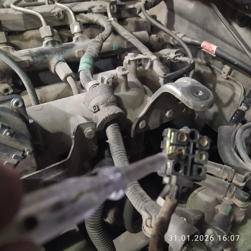

Загорелась "спиралька". :vava:
Машина ночует в гараже, так что все морозы под -40 пережились хорошо  :thumbsup:  + Вебасто.
Сегодня проверил индикатором-лампочкой контакты на разъеме реле свечей, - 4-я свеча умерла (на фото видно, что индикатор не горит).
Свеча, щелкнув слегка, выкрутилась от руки легко (смазана была вместе с форсами по покупке машины из салона), действительно умершая.
Свеча стояла BERU A6641590001 с черным ободком, а у меня запасной комплект свечи NGК... с иным сопротивлением (такие стояли на бывшем Евро3).
Вкрутил ее обратно.
Заказал на Озоне свечу BERU A6641590001 с черным ободком за 850р/шт.
Цела достаточно лояльна, видимо, Китай, но пока выбора нет. https://www.ozon.ru/...sht-1787926693/
И, млять (за что народ ненавидит Озон), сразу после заказа и оплаты предложение вылезло - комплект 4шт. за 1600р., вот  :diablo:
