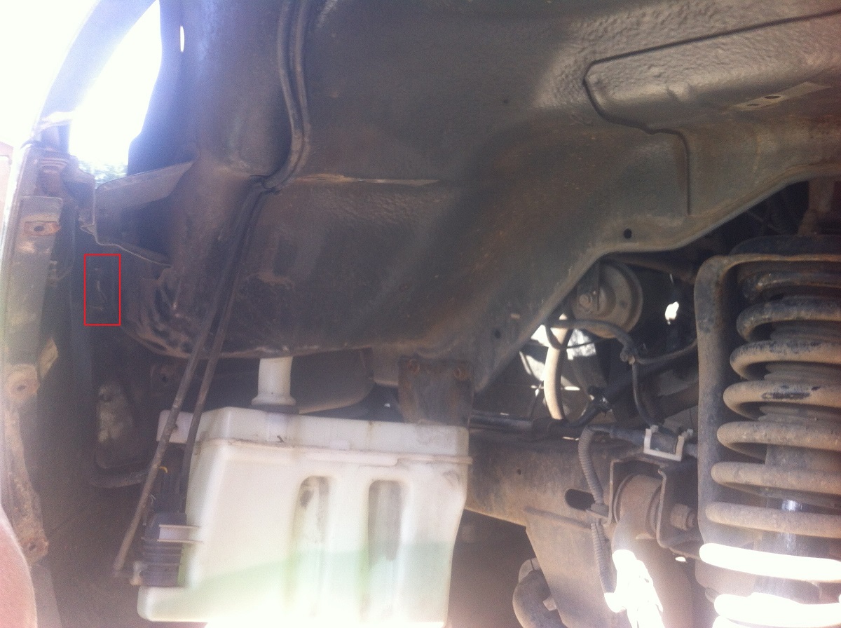

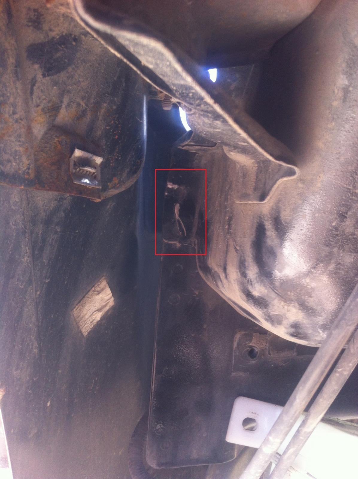

а мы нашли таки что так противно скрипело... сняли подкрылок, сняли фару и слева от бачка омывателя нашли трещину....Вылечили сверлением дырки и стягиванием болтом с гайкой) только все равно наверное нужно будет заварить эту фигню, т.к. со стороны фары сверху тоже лопнуло))) никогда бы не подумала, что такая трещинка может стать причиной такого ужасного и противного скрипа в машине)
#255 Driver
  • 18110 сообщений
Отправлено 18 August 2013 - 04:24 PM
Была такая тема ,под площадкой АКБ трещина в брызговике появлялась.Заваривать однозначно с установкой накладки,заваривать только трещину проку немного,снова порвёт.
ээээ, ну-ка расскажите мне - а брызговик разве не с другой стороны, не? это прям сразу под фарой треснуло у нашего)
#258 Игорь64
Игорь64
  • 475 сообщений
  • Город:Омск
  • Интересы:рыбалка
Отправлено 18 August 2013 - 07:16 PM
В этом месте у большинства и трескается. Варили 2 раза.На 3-ий усилили уголком.Пока держит.
#259 verunechka
verunechka
  • 79 сообщений
  • Интересы:автомобили, рыбалка, книги
  • Имя:Вера
Отправлено 18 August 2013 - 07:26 PM
веселенькая перспективка.... а почему трескается то? особенности конструкции?
#260 ДядьКоля
ДядьКоля
  • 810 сообщений
  • Город:Ноябрьск
Отправлено 18 August 2013 - 07:32 PM
Завтра тоже еду варить, там же, и тоже второй раз! Первый был два года назад, варил "кооперативе ТаджКопал" На этот раз должно получиться, мАстера уж больно хвалят! Посмотрим!
