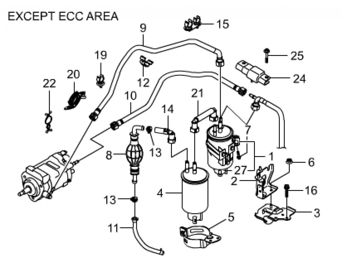

здравствуйте ,помогите разобраться мне в одной проблеме: стучит,скрипит в левом переднем колесе при поворотах,на ямах , при нажатии на тормоз прлоисходит шелчек, был в нескольких сервисах кто ,что говорит ,одни говорят рулевая рейка,другие говорят ,что кардан третьи еше что то говорили, помогите пожалуйста (((( sad.gif
Точна такая же ситуация была после поездки по скоростной трассе в заплатках. что-то начало поскрипывать. Причем дале если я чуть чуть рукой раскачивал машину . Вчера обнаружил. Сгнил и лопнул кронштейн, который держит топливную систему внутри капота.
Детали за номером 2 и 3.  Соответственно всё висело на трубках, а металл о металл скрипел и постукивал.
Проверьте кронштейн там где я обвёл
