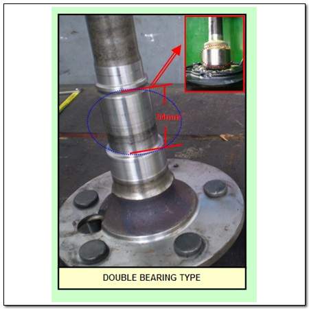

Всем привет! Погнули полуось, Kyron 6АКПП, судя по заливной крышке стоит мост KSC. Один толстый подшипник. Заказали по каталогу 42300310A2 не подошло по диаметру и шлицам, у новой 30 шлицов и 33мм диаметр, у старой полуоси 34 шлицов и 35 мм. Подскажите пожалуйста номер нашей полуоси!!! Думаю заказать с номером 42300090A2, но интересует сколько шлицов?!
42300090A2 идет под двухрядный подшипник. Её диаметр 35мм. Применяется на кайронах с дизелями. В каталоге кайрона с мостом KSC четыре типа полуосей. С диаметром 35мм 42300090A2 и 42300090А1 . А вот фото полуоси TONGIL 4230009602.jpg
Спасибо за информацию! Интересует сколько зубьев на полуоси. Судя по описанию полуоси в сборе на http://www.ssangyong.../60/4230209101/ как раз таки эта 42300090A2  полуось с 34 зубьями.
