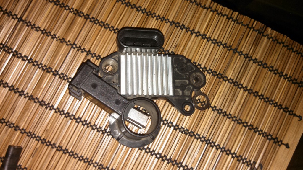

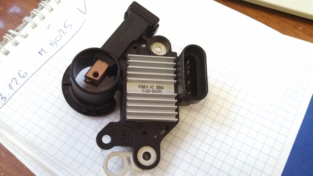

ахтунг и увага!
Производитель: SSANGYONG Артикул: 6621543006 Наименование: Регулятор генератора
в настоящий момент сие изделие является дешевой кЕтайской подделкой оригинального 220116 с мерзким пластиком и следами герметика. надпись "made in korea" нанесена не иначе как в подвале сатриной Ляо. конструкция имеет укороченные и зачем-то дырявые щетки, которые имеют мерзкую склонность к зависанию на оборотах от ~2700. о чем радостно сообщает красная лампочка  :russian_ru:
к покупке и установке противопоказано!
оригинальное реле-регулятор:
дешевая подделка:
