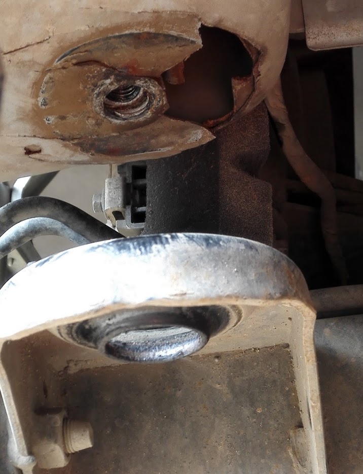

Писал в этой же теме в мае 2014 http://kyron-clan.ru...-авто/?p=448277варил тогда правую переднюю опору кузова. Слева редкие щелчки тогда были, но трещин не было. С зимы стало потрескивать слева впереди. То се, холодно, руки дошли только сейчас. Договорился в знакомом сервисе. С утра скинул в гараже передний бампер, бачок омывателя. В сервисе поднял кузов с рамы. Открылась картина (((
http://lh3.googleuse...nY=w716-h934-no
Благо что в прошлом году промазывал болты подушек, то гайка, державшаяся на честном слове , нормально открутилась. Обломки остались внутри. Собрали их, наварили на место.
http://lh3.googleuse...eL=w795-h934-no
Зачистили, наварили косынку
http://lh3.googleuse...rV=w750-h934-no
Все стуки прошли. Правая сторона , сделанная в прошлом году выглядит хорошо, нареканий нет.
За свару отдал 2тр, разбирал, собирал все сам, на часа 4 в общем работы.
по горькому опыту советую не останавливаться на одном креплении, если уже поднял кузов от рамы, то лучше сразу проварить и усилить как минимум два передних и задний ряды креплений, т.к. они разбиваются чаще всего и сразу же заменить шайбы. Вот тогда можно будет быть спокойным.....какое-то время....
