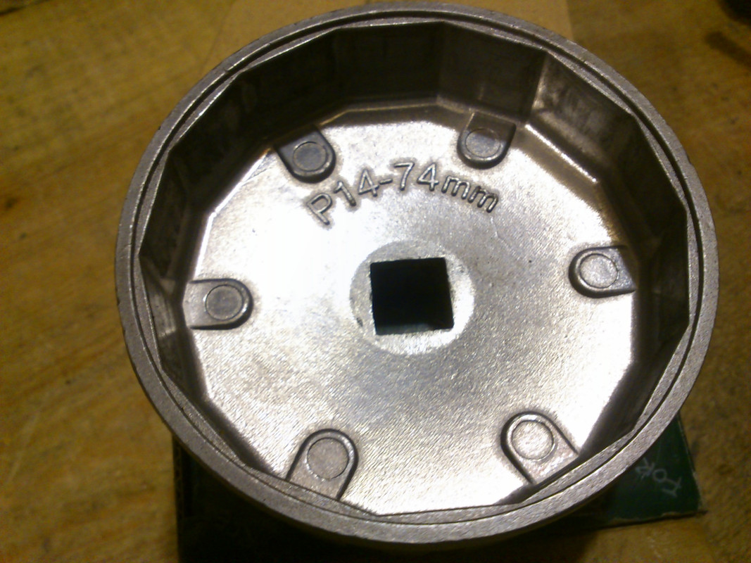

Еще самостоятельно хотел поменять масло, но остановила крышка фильтра. 14 граней и вроде как 73 мм намерил штангель циркулем. Ссылку на ключ отправте.

Ключ-съемник крышки масляного фильтра - диаметр 74мм, 14 граней.

ключ фильтра от мерина
