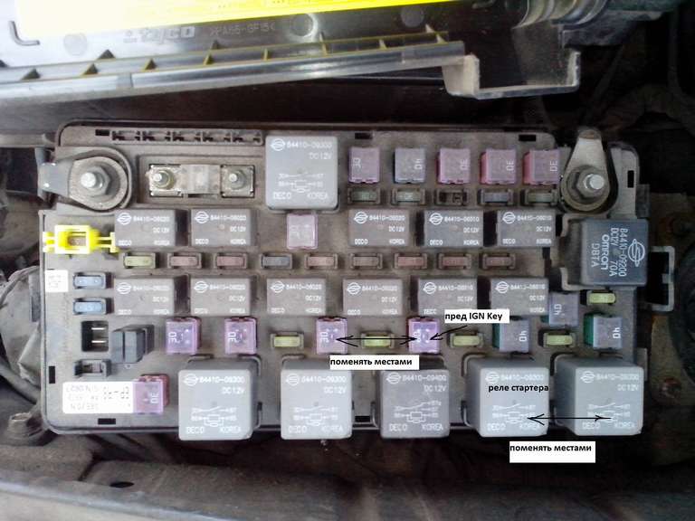

#105 Электрик
  • 11685 сообщений
Отправлено 10 January 2013 - 11:45 AM
Как вариант...
Про втягивающие тоже тема открыта...завели не так давно именно перемкнув дедовским способом двумя проводами пятак на стартере.
- Ключ на старт-КЗ на втягивающее...дрррр, в теплый гараж...)))

следовательно варианты:
1. нет контакта в замке зажигания.
2. ЕБУ не получает сигнал от замка зажигания на запуск двигателя.
3. не работает реле стартера (блок предохранителей под капотом, снизу справа налево второе реле.)
4. Возможно, но под сомнением, предохранитель под названием Главный выключатель двигателя. в том же блоке ровно по центру номинал 7.5А.
5. над ним главное реле выключения двигателя (не знаю могут ли они влиять).
6. Предохранитель блока TCU (F29) в водительском блоке предохранителей.
вероятнее всего реле стартера не срабатывает
