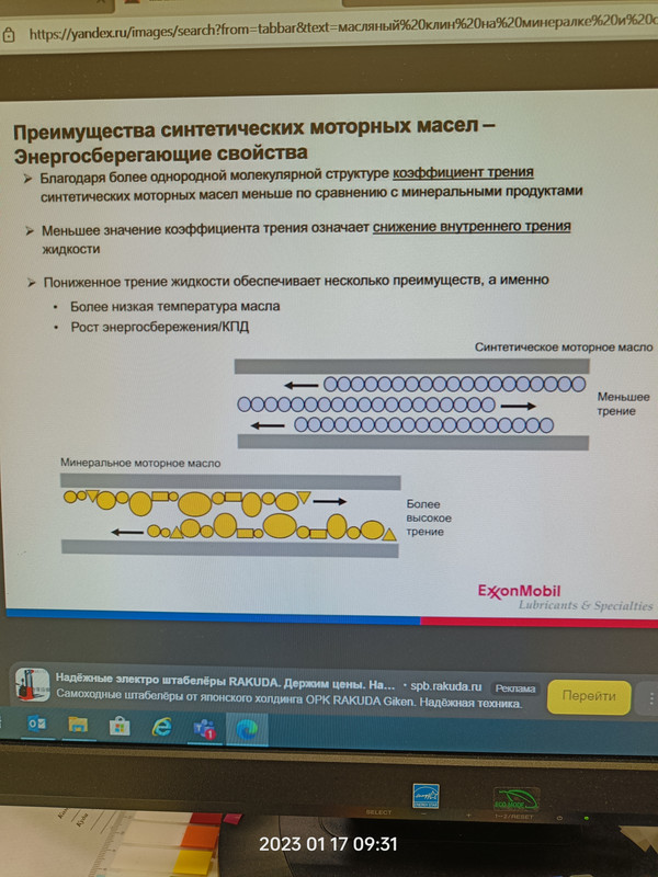

Вы пробовали задуматься о том, что написали?
Зазоры в сопрягаемых деталях имеют размеры в доли миллиметра. Размеры же молекул -- это десятки нанометров. Разница, на минуточку, как минимум, в 10000 раз, 4 порядка. То есть вы в каньон шириной 10 км засыпаете сначала футбольные мячи, а затем вперемешку теннисные, футбольные и мячи для фитнеса. И после этого пытаетесь сдвинуть стены каньона друг относительно друга и увидеть разницу.
Так. Не ругаемся. Если Вы внимательны к тексту, то там написано не молекулы, а цепочки молекул. Химия, школьный курс, полимеры. Они же в составе масел.
Полимерная цепочка теоретически может быть вообще бесконечной. Для наглядности:
#8374 Uygur
  • 9555 сообщений
Отправлено 17 January 2023 - 10:57 AM
Какой странный рисунок... Как будто пилюльки от запора рекламируют, где-то по телику видел такое.
Забыли еще указать, то мона выбрать запах фиалки или ванили.
#8375 Перс
  • 20011 сообщений
Отправлено 17 January 2023 - 10:58 AM
Претензии к ЭкксонМобил, надеюсь, они шарят в маслах?
