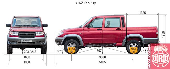

Цифры эти немного лукавые, т.к. показаны для "полной нагрузки", пассажиры + груз.
По Хайлюксу - тоже, сосед по гаражу с Хайлюксом, грит одинаково с УАЗом-буханкой, - корова коровой, пока передок не включил или бордюр в багажник.
Впрочем, не спорю, на пикапе сам не ездил, только со слов владельцев.
2т с хвостиком, откуда там полная нагрузка? L200 что, в снаряжённом состоянии, как Волга что ли весит?
"Корова" - понятие растяжимое: с места тронуться не может или заносит при каждом нажатии на газ? Какая резина? Буханка кстати, легче Патра, а двигун почти такой же, только по оборотам и мощности чуть подзадушенный, да и передаточные числа у неё явно не слабее, отсюда и тяга на низах у неё не слабая. Но по любому, если заднеприводному автомобилю подзагрузить зад зимой, он естественно будет более управляемый, вне зависимости от первоначальной развесовки.
Кстати, удивился, но и у Патриота пикапа развесовка превосходная (для пикапа), если верить: http://www.off-road-...sue37/814/1.jpg
