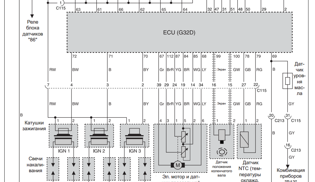

Всем добрый день. Поставил сигнализацию Starline E90, столкнулся с двумя проблемами:
1. как быть с педалью сцепления, там 2 концевика один поближе, другой дальше от водителя, экспериментальным путем нашел что если второй заглушить между собой, то автозапуск работает, но вылез косяк горит лампа подушки на панели, как правильно обойти педаль?
2. Контроль отключения автозапуска, решил взять как здесь многие предлагают от датчика положения коленвала в блоке ECU, нашел эл. схему lдля бензина на сайте, там 2 провода в оплетке фиолетовый и зеленый с белым, 99 и 100 контакты, подцепился к фиолетовому 99, сигнал не понимает, что сделал не так?
Разобрались с автозапуском? Где у нас этот датчик установлен вообще?

Отправлено 18 October 2015 - 02:13 PM
МОЛОДЕЦ!!! +1
Подключился по схеме, все работает прекрасно. :eeeee:
Там витая пара, провода зеленый (№90) и зелено-белый,сигнал взял от зеленого.
А не в курсе, на бензине тоже зеленый провод в косе?
Ребята, у кого бензин, откуда брать сигнал о запуск движка лучше?
Сообщение отредактировал Горын73: 18 October 2015 - 02:14 PM
К зеленому пробовал подключаться - не работает как надо. Стартер слишком рано отключается, даже теплый двигатель с первой попытки не заводится. Подключил обратно к форсунке - на холодную перекручивает на несколько секунд, но хоть заводится.
Балин... А если поставить сопротивление на зеленый провод?
А с форсунок на сколько дольше крутит? Мне кажется больше секунды вредно для стартера.
#93 nalimych
nalimych
  • 555 сообщений
Отправлено 18 October 2015 - 07:06 PM
Я не засекал, ну секунды 3 крутит после запуска. Я тоже думаю, что вредно. Автозапуском стараюсь не пользоваться, только если очень тороплюсь, а на ночь в гараж машину ставлю. Это все касательно StarLine A91. С другой сигналкой может и не возникнуть таких проблем.

Да, нужно еще установить повышенную чувствительность в настройках сигналки. Там всего 5 вольт было, но этого хватает за глаза, там нормальный аналоговый сигнал.
У меня пандора dxl 3000. Все работает.
Очень похоже, что сделано так же как у меня в первоначальном исполнении: сигнал с приборной панели от лампы генератора. Это вариант не рабочий(если без доп. реле). Установщиков, конечно, понять можно у них поток и делают они не особо вдумчиво. Если со схемой придете должны сделать.
Дело в том что пока работает стартер, генератор зарядку не дает. Поэтому стартер перекручивает. Вот с инструкции по установке:
А откуда эта инструкция? И если честно  я не понял как реле подключать...
Неужели ни у кого нет нормально работающего автозапуска?? Люди колитесь откуда брали сигнал о запуске движка!
Это взято с карты подключения сигнализации Актион спорт 2008. Себе буду устанавливать по этой схеме . Вариантов много будем пробовать все, с датчика распредвала провод уже в салоне протянут (ставил круиз от Leo), его просто нужно усилить, так как сигнал слабый.

Любой усилитель, что бы амплитуда была вольт 9-10, обратись к радиолюбителям, там прямоугольный сигнал где то 2 ,5 вольта.
При включении зажигания включается реле, на контроле двигателя 0в, когда двигатель заводится реле выключается и на контроле 12в.
