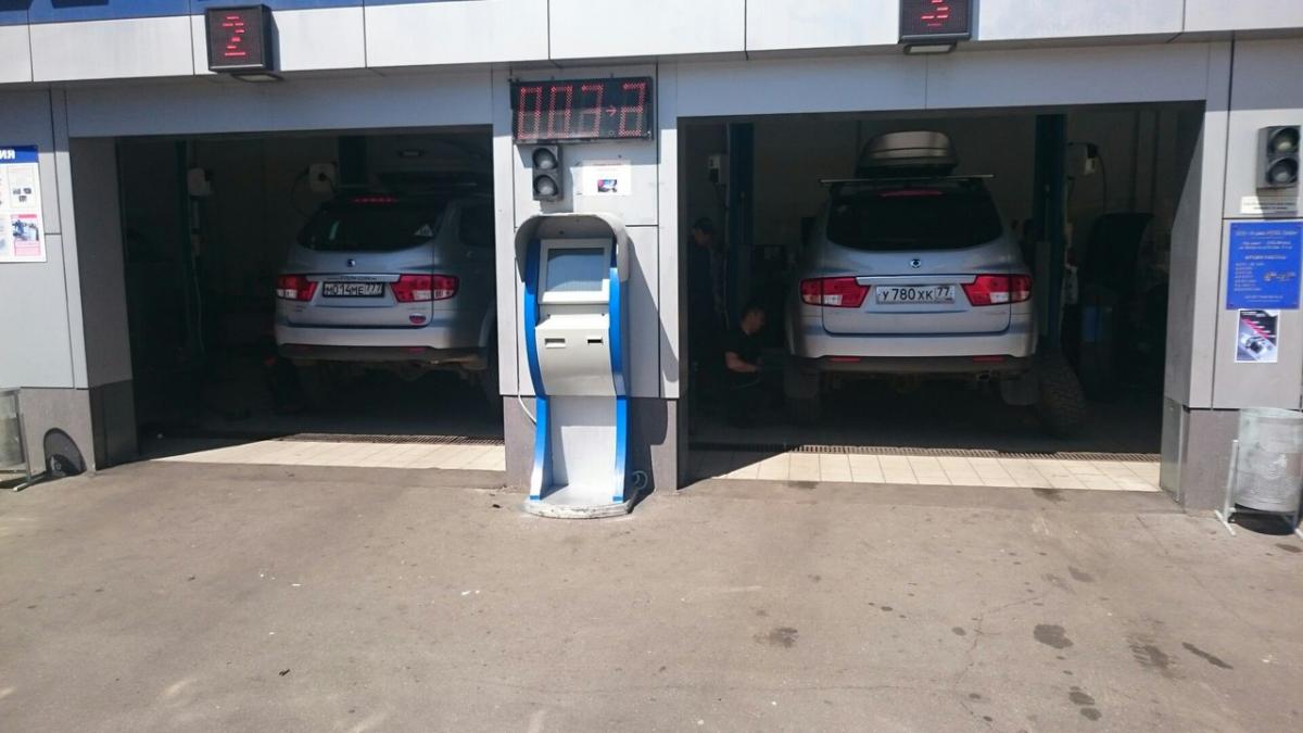

#70 bark
bark
  • 2599 сообщений
  • Имя:Vadim
Отправлено 18 June 2015 - 06:32 PM
Эксперимент с колесами показал, что увод вправо авто Дмитрия на моих колесах присутствует(на моей машине отсутствует), хотя на его колесах этот эффект гораздо сильнее. На своих колесах выровнял давление перед обменом (2.2).
Нужен хороший спец в этом деле, без стакана не разберешь уже :hihih:
