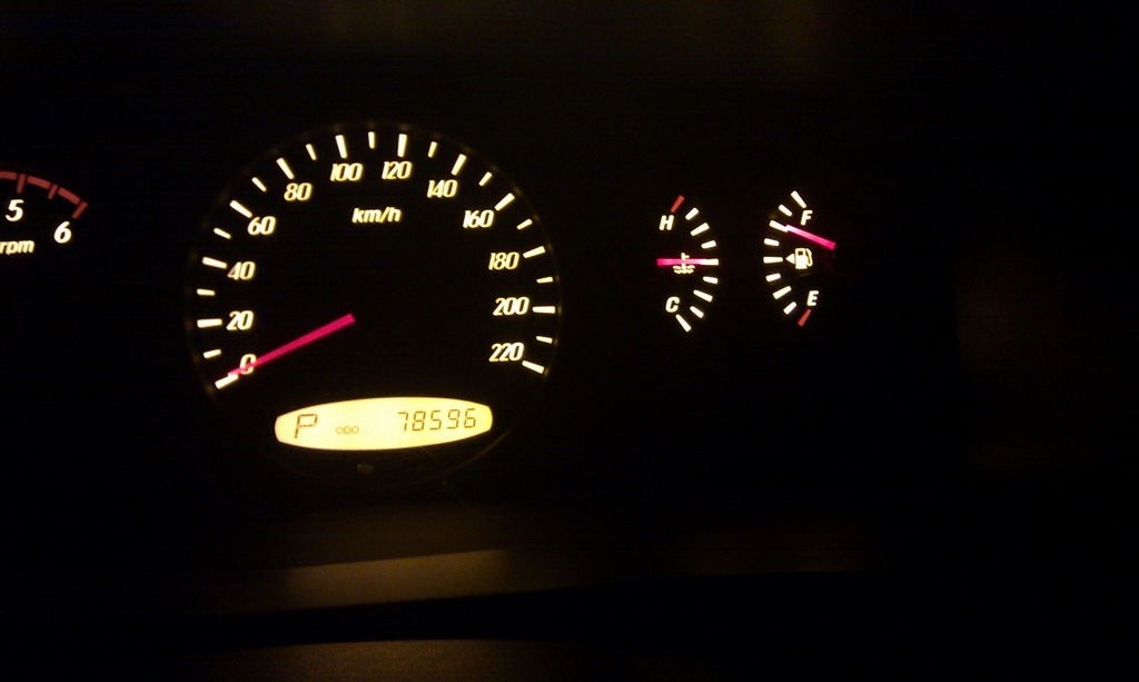

заправился на выезде из нижнего на газпроме под пробку. в медведково сделал фотку. 400 км... шикарно пацаны! :dolf_ru_936:
ТАкого не бывает, Ром!?)))))
сам в шоке. причем до кучи жестко толкались от лакинска до самого мкада :shok:

Ром а почему у тебя температура выше 90 ?

Отправлено 05 May 2013 - 09:29 AM
Это у него соляры больше половины, а температура стоит в середине шкалы.
нет именно выше температура у меня например всегда чуть ниже середины
А у меня так же,как у Романа.
и у меня также, по БК показывает 81-82 градуса.

у меня всегда чуть ниже
