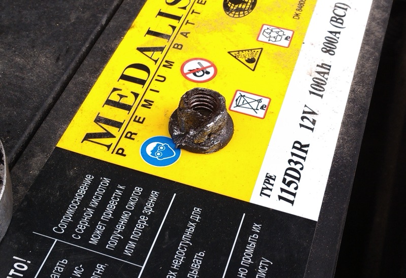

выражаю аццкую признательность камрадам Шао и Kukas'у за несомненно бесценную помощь в деле окончательного убийства остатков нЕГРа на моем отдельно взятом пепелаце. :drinks:
Ньюпроксима в моей ситуации с поднятыми ламками вынесла вердикт "без мазы" :unknw:
гайку ухомячили до состояния бесформенного нечта при этом не повредив шипильку вообще!
