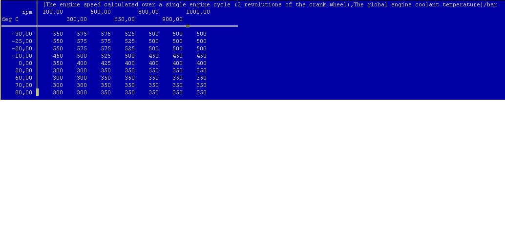

Кстати заметил что на границе +10 меняеться время запуска двигателя.
Чуть ниже +10 и уже крутить приходиться примерно в два раза дольше.
Те при +15 кручу 2-3 сек а при +5 уже 4-5 сек.
#6042 Vahmurka
Отправлено 19 September 2013 - 12:03 PM
я тоже не знаю. у меня нет такой болезни. но есть лекарство :girl_hospital:
ага, оно на 25 бар при запуске больше хочет. тестируй форсы

Да форсы проверял только четвертая льет 9. Как еще чуть сотрется хотя бы до 15 так сразу поменяю. А 25 бар добавляет где и как непонял ?
по температуре добавляет

А можешь выложишь таблицу зависимостей давления старта от температуры.
И еще может поэкспериментировать с этим. Где эти данные лежат в прошивке ?
65a28 7x9

Структура данных в прошивке мне непонятна все равно. Я имел виду таблицу давлений от температуры посмотреть.
таблица дана прикрепленным изображением. ща перевыложу чтобы лучше видно было

А как эту таблицу привязать к прошивке ?
Те есть мысль подправить немного например давление запуска при 0 градусов.
Надо отредактировать прошивку в том месте, где содержится таблица и поместить ее в ЭБУ :)
Роман указал адрес, где искать таблицу в прошивке 65a28 7x9
