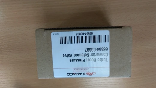

Нет, б/у здесь и не пахнет, похоже производство наладили.
https://ae01.alicdn....lUq6yBzVXaU.jpg
https://ae01.alicdn....Jeq6yeeXXaP.jpg
https://ae01.alicdn....hGq6xhzFXaR.jpg
 Аналогично поставил 7 месяцев как, нареканий нет ,расход трасса (в пределах правил)7,7 л город 10 литров
Посмотрим как он себя дальше будет вести, пока я доволен и цена очень хорошая.

Заказал из китая модулятор:
http://bi2go.ru/150456X1498
доехал за 9 дней, на вид как оригинал, на коробке стоит номер 66554-03897, все новое и не придерешься.
Поставил, разницы с PIERBURG не заметил, в общем нормально и цена вопроса 1400р.
буду копать дальше, заказал клапан от GM 90373359, буду выкидывать шарик с пружиной из вакуумного насоса и ставить клапан.
Вчера выкинул шарик из вакуумного насоса, поставил GM клапан, машин поехал  :Laie_68: как надо, китайский модулятор работает отлично.
Пластмассовый шарик реально в латуни разбивает посадочное отверстие и начинает подклинивать.
