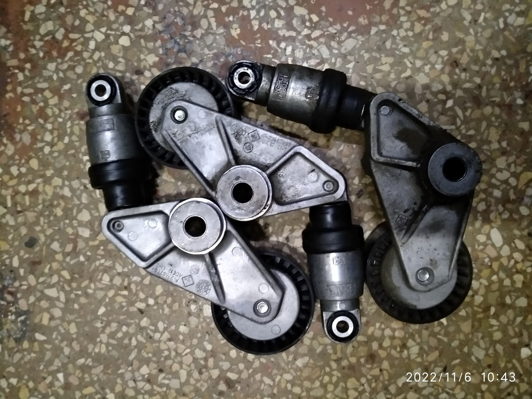

Отправлено 06 November 2022 - 10:49 AM
БУ стоят за пару 800 р., оттюнингованный 6000. В чем смысл?
Повышаю ставки :)
Все натяжители не хухры-мухры, а INA.

#5692 Перс
  • 20014 сообщений
Отправлено 06 November 2022 - 12:12 PM
Видимо только силуминовый кронштейн исправный. :wink:
На грязном вытекла жидкость из демпфера, остальные мало б/у, заменены, потому что сервисмены сказали, пора бы поменять :). Втулки резиновые на демпферах совсем, как новые. На авито дешевле 1500 за б/у не увидел.
#5693 Driver
  • 18339 сообщений
Отправлено 06 November 2022 - 04:37 PM
#5694 Перс
  • 20014 сообщений
Отправлено 06 November 2022 - 07:23 PM
Твой совсем другой по коромыслу. Ролик и демпфер, вроде, такие же.
#5695 Driver
  • 18339 сообщений
Отправлено 06 November 2022 - 08:02 PM
Ролик скорее всего такой же,демпфер другой однозначно.Пока не актуально,сухо на дорогах и пищать перестал,до весны подождёт да и мне скоро в Тюмень на паровозе.
