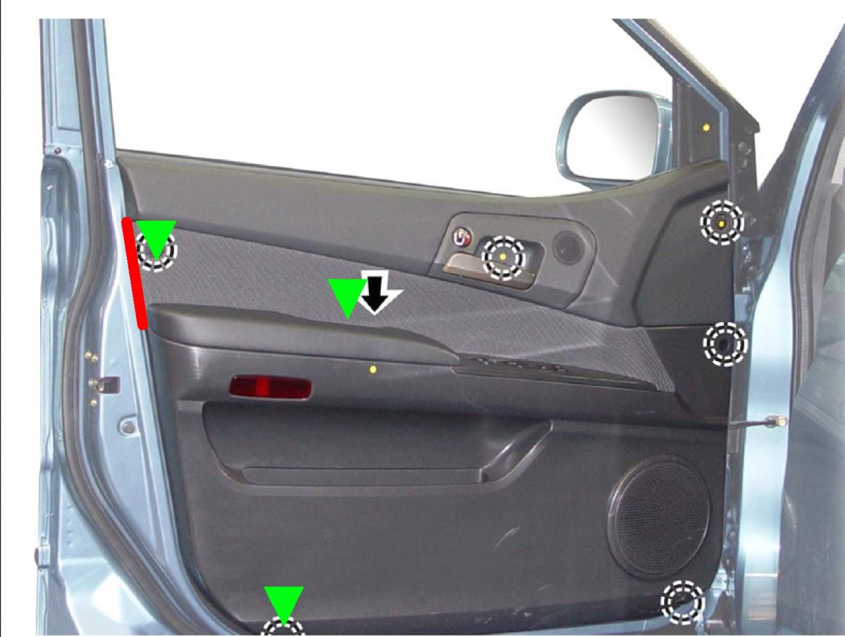

P.S. Поролон наклеил на металл двери (у наружной части двери и только под вставкой).
можно фотку? а то не очень понял) а скрип этот раздражает прям

Поролон проклеиваем там, где красная полоска. Предварительно откручиваем 3 шурупа (указаны зелеными треугольниками) и оттягиваем накладку двери.
огромное спасибо)
