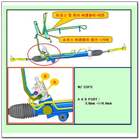

Кто подскажет размер посадочных резьбовых отверстий под штуцера трубок на рейке Mando EX4650009005. Собрался менять рейку. Не заметил порваный пыльник и в результате вал джарджавела.

#772 zmei341
zmei341
  • 1300 сообщений
  • Город:Вологда
  • Имя:Дмитриевич
Отправлено 07 January 2018 - 12:15 PM
Чего надо то?Хочешь менять меняй . При чем размеры?
Лично от тебя точно ничего. Не зная сути вопроса не лезь с ответом. На рейках размеры штуцеров разные. Это так, для общего развития.
#773 zmei341
zmei341
  • 1300 сообщений
  • Город:Вологда
  • Имя:Дмитриевич
Отправлено 07 January 2018 - 12:35 PM
4650009018.jpgВот это ни о чем не говорит?
