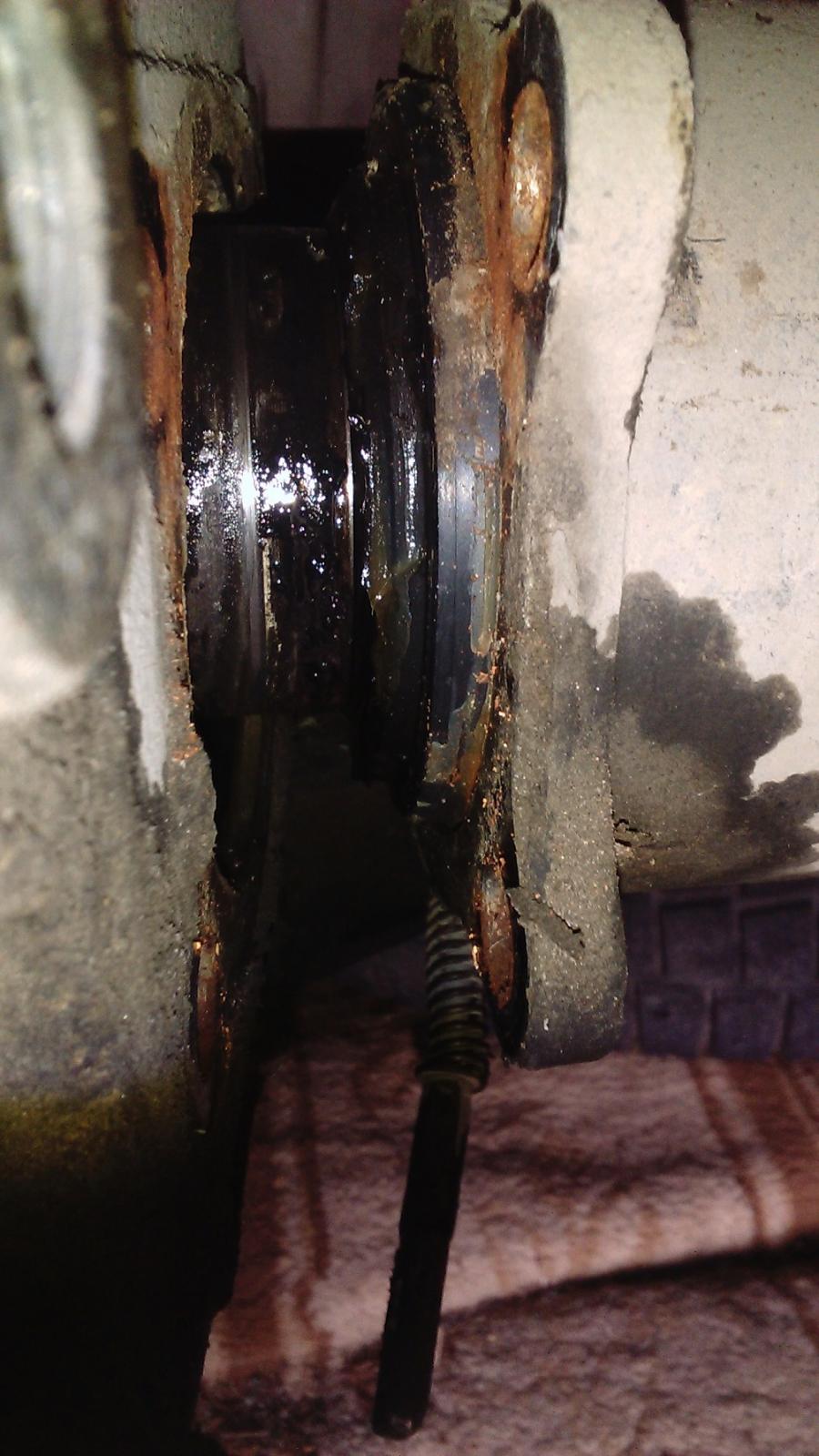

даю назад и какой то такой звук как будто кто то бьет по диску. и еще, при поворотах такой звук типа газанул и прогреб. но врядли гребет ибо скорость маленькая. когда выезжаеш на дорогу например. думаю может притормаживает оно...х.з что может быть
и вот прошло 4 года , почти ровно ))) едем с семьей зрясь хрясь хрясь .епта мать. развернулся по прямой обратно опять хрясь хрясь хрясь на всь улицу . я потихоньку поехал , совсем по тихоньку . вроде тихо. в гараж заезжать там чуть в горочку газку и хряясь треск мать его. стояночный тормоз при разборе чуть на себя и он вывалился. сами колодки. сальник мокрый .фото видео есть. ток перекинуть не могу. что то блютуз пропал.
всем привет у меня такое было треснула сварка в заднем мосту была про это тема
и отличная новость ) не мог я выкрутить сливную пробку заднего моста. седня вывернул ее таки и масло слил. вот наверное есть смысл и крышечку снять и глянуть что там да как . если кто дасть сыль на тему о сварке ЛСД то буду благодарен. как я не попадал на такую тему раньше. мы все больше о форсунках )

Отправлено 19 August 2016 - 07:42 PM
видос загружается. (за кряхтение прошу прощения, спину потянул шевелится трудно ) )
а вот фото
