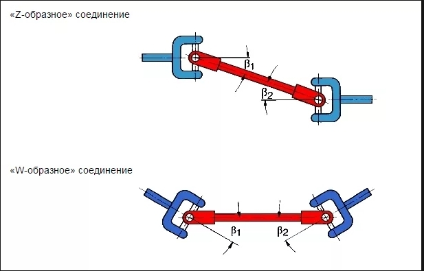

у самого вибрация не исчезает, но на днях набрел на теорию, что крестовины должны быть параллельно друг другу, тогда они взаимогасят вибрацию. вот ссыль
https://www.drive2.ru/b/2814009

или иметь одинаковый угол по отношению к валу
5a376a6c623fd_.JPG.0dda21819147dec993375
#15753 Pochtar
  • 12106 сообщений
Отправлено 07 August 2019 - 09:39 AM
Я в советских учебниках по механике тоже помню про параллельность, крестовин в кронштейне...
Так что вариантов не много
Прямой кардан
Довернуть мост
Добавить кардану, ещё одно звено как на паджеро - кронштейн гука...
Значит, согласно этой теории, вслед за подрезанием подвесного, раздатку нужно не поднимать, а наоборот - опускать, так?

Опустив получишь 3-й вариант. А вообще эта тема для сплошного кардана, а как ведёт себя составной (как у нас)?
И ещё, как померить эти самые углы?
Чёт я не догоняю: подвесной опустили, левая часть кардана от раздатки наклонилась, а вместе с ней и вилка средней крестовины, подняли раздатку - картина ещё больше усугубилась, как раз 3-й вариант и получается.

Нее, чем ниже раздатка - тем больше угол наклона вилки относительно горизонта. Хотя... смотря о какой вилке идёт речь, их там 2, одна на кардане, вторая на концевике, соединены крестовиной. Речь про наклон как раз и идёт о вторй
Изначально часть кардана от раздатки до подвесного расположена строго горизонально, без наклона, так, нет?

Нет, я обратил внимание перед поднятием, кардан от раздатки выходит с небольшим наклоном вниз.
А хомут подвесного, стоит горизонтально или тоже с наклончиком? Но по любому тогда непонятка: изначально конструкция слегка приближена к варианту 3, а мы, опуская подвесной и поднимая раздатку ещё больше это приближаем (к схеме 3), ещё больше увеличивая наклон первой части кардана. Или я что-то не допонимаю? :dont:
