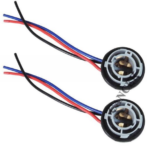

... и прикинуть сразу, что сделать с патроном, чтобы сделать дополнительный контакт и горели отдельно габарит и стоп-сигнал.
Патроны заказывал на eBay не дорого.
ps надо бы распинать себя и выложить отчет...
Там доработка патрона - 5 минут. Согнуть пополам медную тонкую пластину, подогнать под размер в патроне и обжать с проводом. Углы и не ровности пойти напильником.
Просто под рукой не нашлось и не стал заморачиваться - оставил на весну, когда теплее будет.

#139 Олег03
Отправлено 21 October 2014 - 03:09 AM
номерочек (eBuy) разъема не помешал бы ...
Присоединяюсь! Олег поделись номерком!
Разъем
