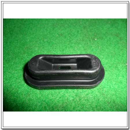

Вот что нашел. Пыльники которые стоят там где тросик ручника подходит к задним колесам.
http://www.myssangyo...185&postcount=7
Кто узнает их номерок отпишитесь тут.
Оно
42099050A0
Вообще по всяким пыльникам суппортов и.т.д. есть вот такой производитель http://www.frenkit.es/ на сайте есть каталог с размерами и номерами, которые бьются в exist. Можно подобрать где-то мельком читал, что подбирали и все подходило один в один.

Оно то оно. Но ищется номерок как раз на замену от ДЭУ Ланос. Возможно от дэу материал получше будет нашего. Наш пыльник сделан из пластикорезины какой то.
.пыльник 42099050A0

СПС , но я ищу номерок от део нексии они к нам подходят.
