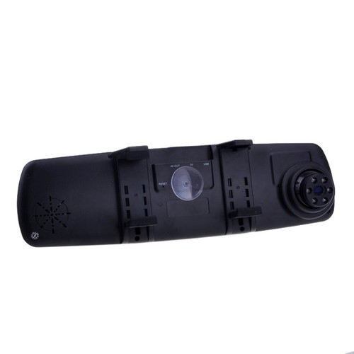

Заказал вот такие девайсы. Жду....
Камера беспроводная
Зеркало с монитором и регистратором
Вопрос: Где взять 12В при включенном зажигании в районе зеркала ЗВ?
Машина в базовой комплектации без датчиков и супер зеркал

У меня от блока предохранителей из правого торца панели приборов. ( торпедо ).

То есть по стойке наверх, потом к зеркалу?
Сложно разбирать?
Может там в районе плафона поискать? :)

Зеркало здесь
http://www.ebay.com/...=STRK:MEBIDX:IT
А вот камера закончилась :(
Но есть вариант купить трансмитер + ресивер отдельно

К плафону не лазил. Один саморез - отщёлкиваем пластик на стойке. Далее провод заводим под утеплитель крыши. Держится хорошо. По предохранителям. Сейчас номера не вспомню. Но вывел так: тройной разветвитель питание без ключа, тройной разветвитель с питанием при ключе. Тройники спокойно лежат на кожухе бардачка, прихвачены двухсторонней клейкой лентой.Штекеры радаров-навигаторов вставлены во второй тройник, регистратор - в первый.

Точно! Там же есть функция охраны - запись по движению. Так что надо чтоб питался всегда. Спасибо!
