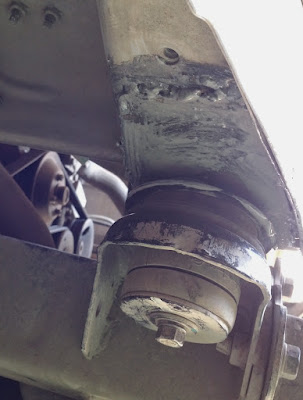

Хороший стук сам вылезет. Последний месяц досаждал стук на крупных кочках, раньше редко слышал.
Нашел сегодня трещину в кузове над передней правой подушкой. Машину качать если, то все чувствуется рукой, отдает на болт подушки. Думал грибок подушки опять, но оказалось хуже. Варить…
Передние подушки менял прошлым летом , т.к. на рыбалке влетел в поперечную колею , сильно удалился. Грибки загнул, видимо и кузов тогда пошел. но и болячка не редкая.
Сообщение отредактировал Aeroplane: 26 April 2014 - 08:42 PM
#151 Aeroplane
Aeroplane
  • 549 сообщений
  • Город:Ижевск
Отправлено 07 May 2014 - 05:49 PM
лучшую доку по лечению трещин кузова в местах крепления передних подушек нашел тут на форуме внедорожного клуба Куролесы , тема "Ремонт передних креплений рамы" (ссыла у меня не вставляется)
снял все болты подушек кузова, кроме задних. Задние открутил на половину. Поднял домкратом кузов, так чтоб достать переднюю подушку с "грибком"
увидел трещины на кузове
отмерили косынку по месту из 2мм листа, приварили. в результате вышло так:
стуки прошли.
Сообщение отредактировал Aeroplane: 07 May 2014 - 05:53 PM
#152 BlackRJ4
BlackRJ4
  • 3381 сообщений
  • Город:МО, Раменский район
Отправлено 07 May 2014 - 11:18 PM
заодно и закрыли технологическое отверстие для вентиляции опоры
