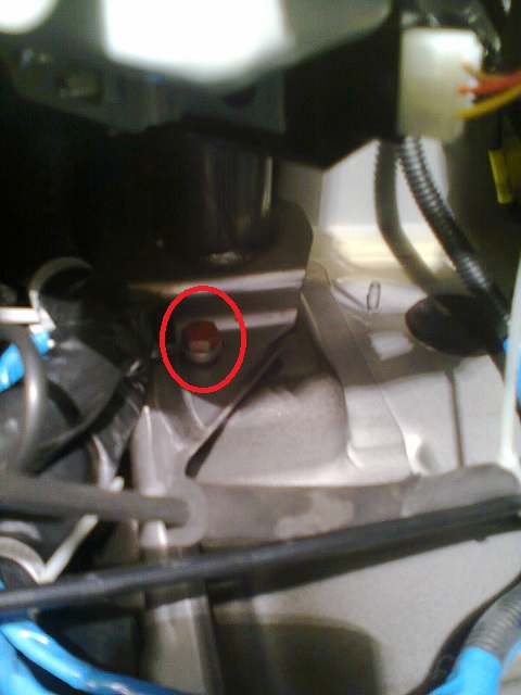

Здравствуйте господа. Был у меня непонятный стук со стороны водителя в районе стойки. Появлялся при поезде неровностей на дороге. Долго я его искал он мне весь мозг вынес. И случайно в очередной раз залез под торпеду (со стороны водителя) увидел ,что отсутствует вот этот болтик, закрутив его стуки пропали. Может кому поможет.
