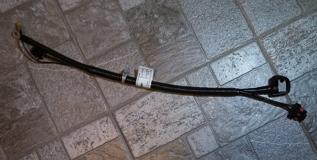

6641500132 -> 6641500132-M :z_5:

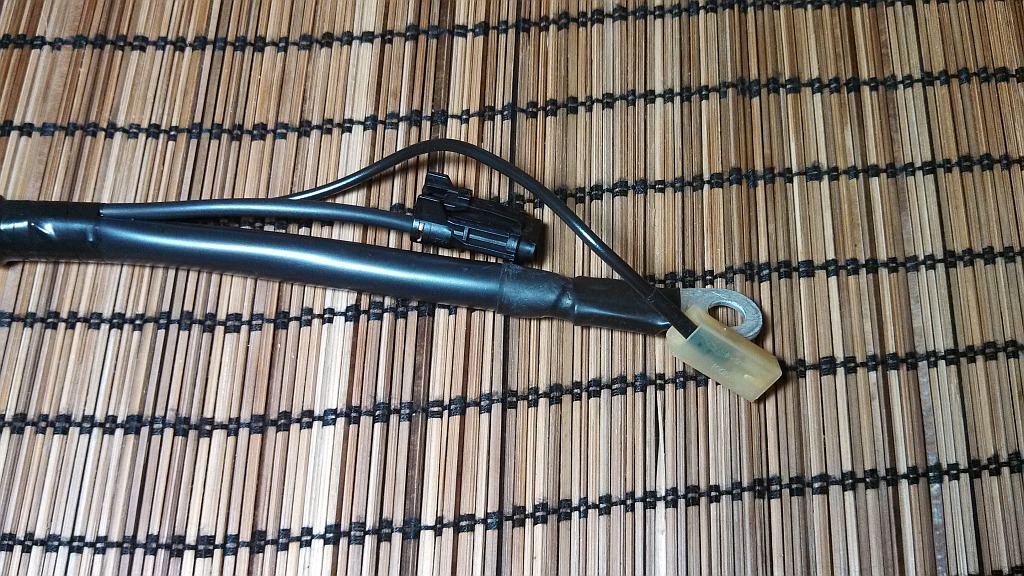

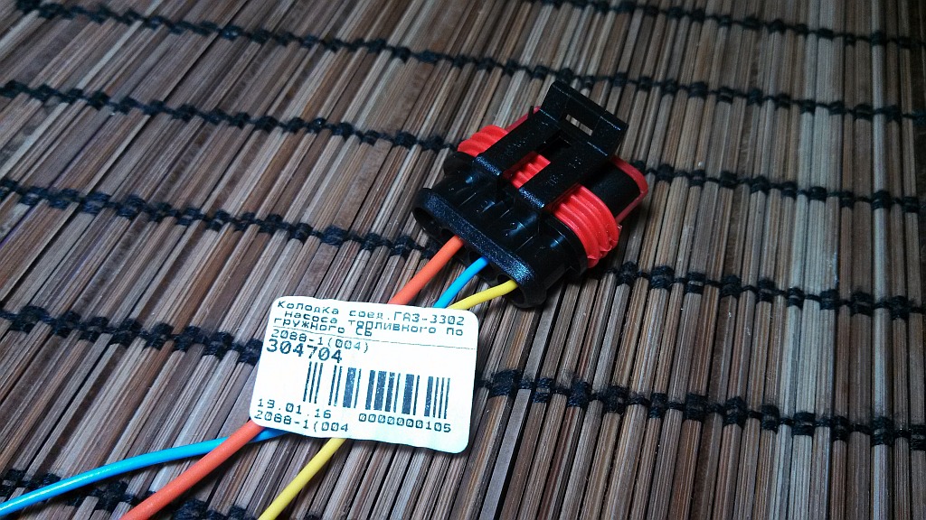

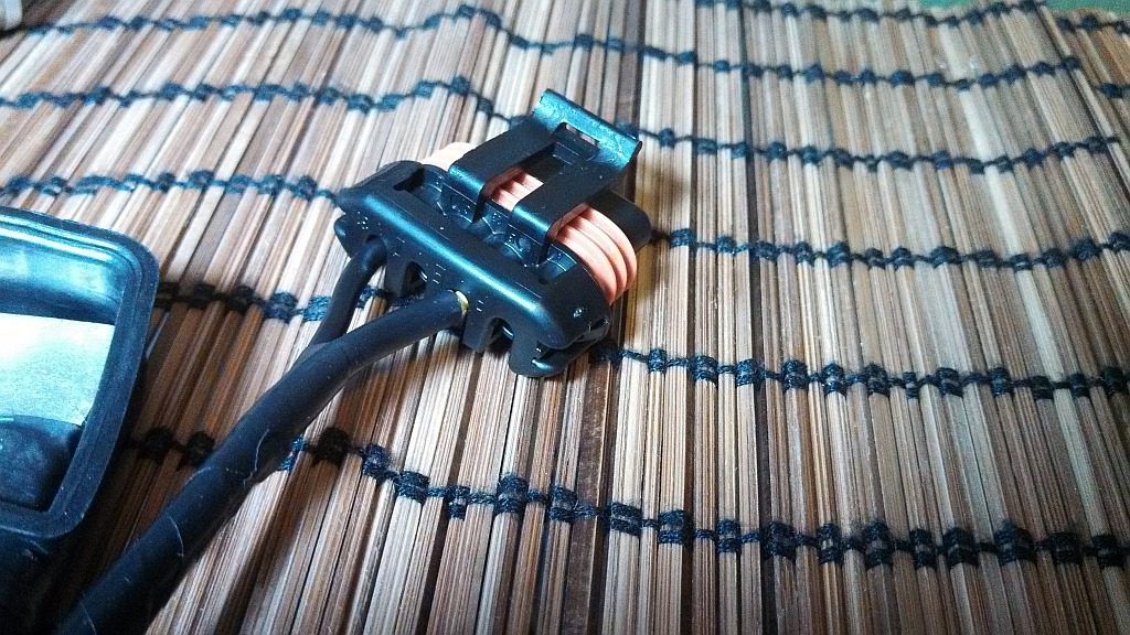

захотелось учинить доработку максимально по фэншую. скатался в пж, купил первого попавшегося донора от первого попавшегося волгалища
проводок с клеммкой уже отъеден
отъеденое аккуртано интегрировано в штатный разъем детали 6641500132
деталь 6641500132 порвана на составные части, добавлен дополнительный провод, все максимально гламурно смотрано обратно взад
на конец разделан разъем с грязным намерением учинить коммутацию в штатной коробке куда будет затянут собственный + напрямую от батарейки.
деталь 6641500132-M готова!

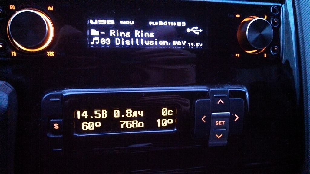

выкинул колхоз, внедрил деталь. годится! :dolf_ru_535:
без нагрузки
ближний свет, музыка и вся фигня

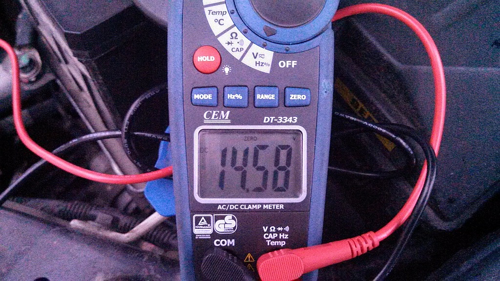

без нагрузки
