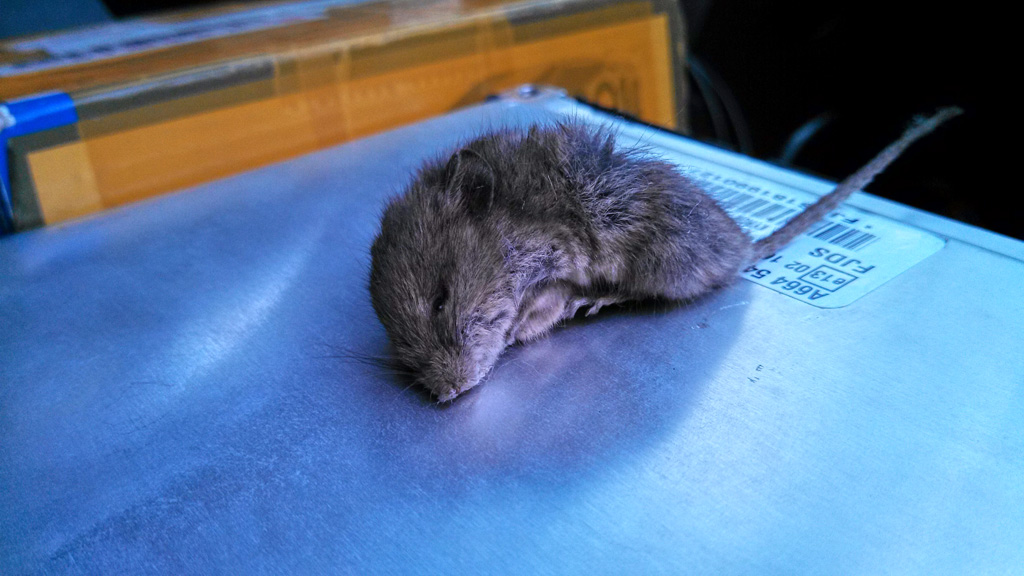

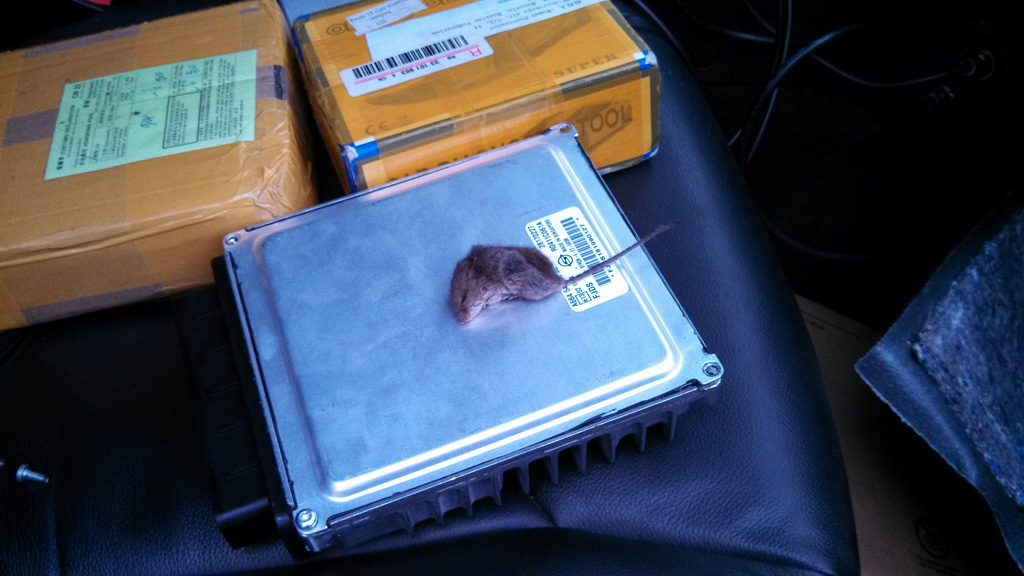

ужасы нашего городка-2
сегодня при заливке гер-Франкенштейна под мозгами у камрада Bogdan был обнаружено странноватое инородное тело...
Кто ему на дно ковша броил дохлого мыша?!
мышь был в отличной сушеной форме, не хуже ильича в мавзолее. держа за хвость, можно спокойно забивать гвозди.
(ужасы нашего городка-1)
Сообщение отредактировал Vahmurka: 09 January 2014 - 01:08 AM

Ужас какой :shok: Мышь наверняка не перенесла убийство нЕГРа... :sad:
Вот так всегда...пингвинов сберегли, а мышенка убили :dolf_ru_267:
P.S.>данный пост в всерьёз не принимать

По любому это происки самих пингвинов, они таким образом намекают что они с нами хотят сделать :)
