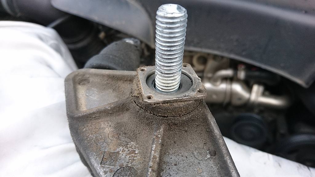

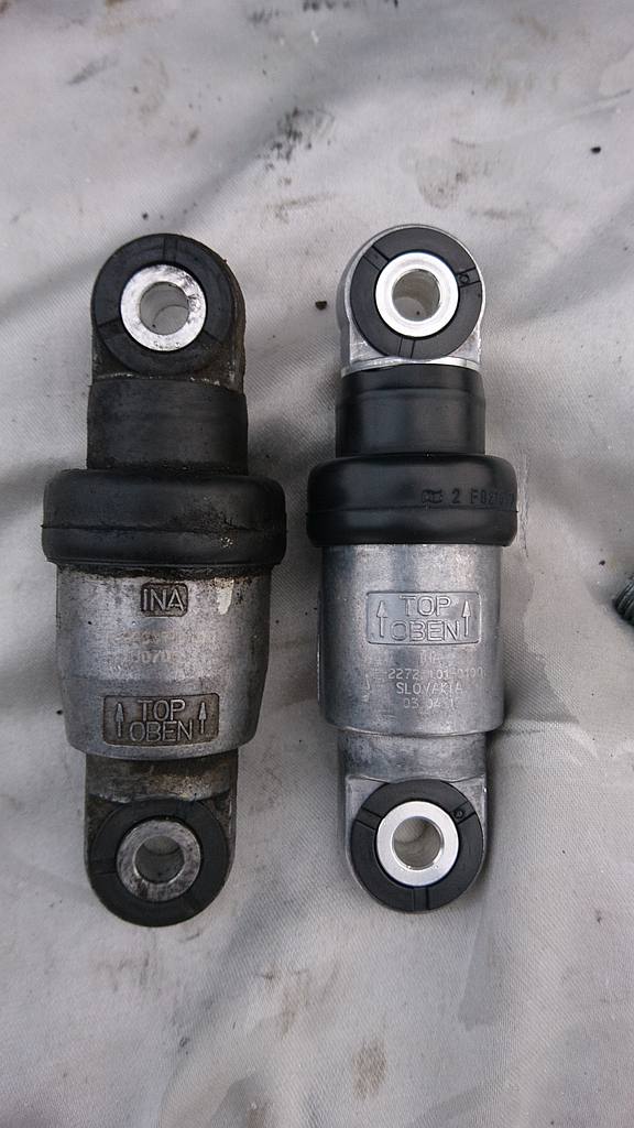

Родная конструкция, как и положено родной конструкции, кончилась к 25тк партизанским подползанием ремня к краю ролика а так же жалобным писком по утрам.
В загашнике есть мегакронштейн от Бегемота, но стало интересно для начала ушатать узел в кислые щи и обильные слюни. Вскрытие показало, что пациент умер от вскрытия внутри все как у всех, чудес на свете не бывает и не надейтесь :dolf_ru_009:
Вычистил все говнище, забил литолом-24 до состояния давит из под шайб при сборке, прикрутил обратно и открутил обратно. Ремень как был с краю, так и остался.

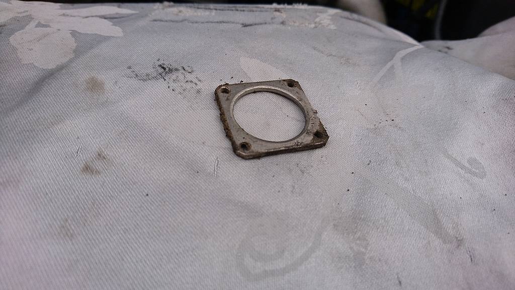

Русские не сдаются! Нашел что-то похожее на шайбу и подложил под кронштейн. Ремень переполз на противоположный край, так и оставил
Все отлично работало до этого лета - начал яростно потеть натяжитель и после дождей свистеть ремень. Устранялось пшиком любой химии и забивалось. Поскольку сейчас на дорогах традиционный дрист, то пшика стало хватать максимум на пару дней. Еще начало подбубнивать при больших нагрузках на генератор. Пришлось ремонтироваться.

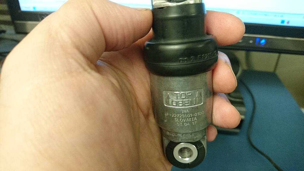

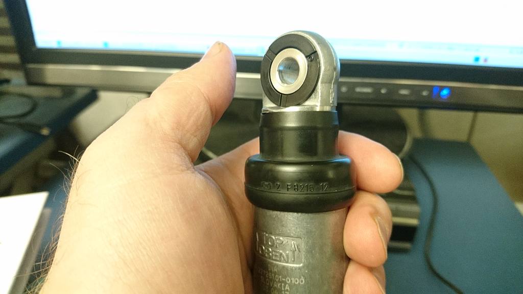

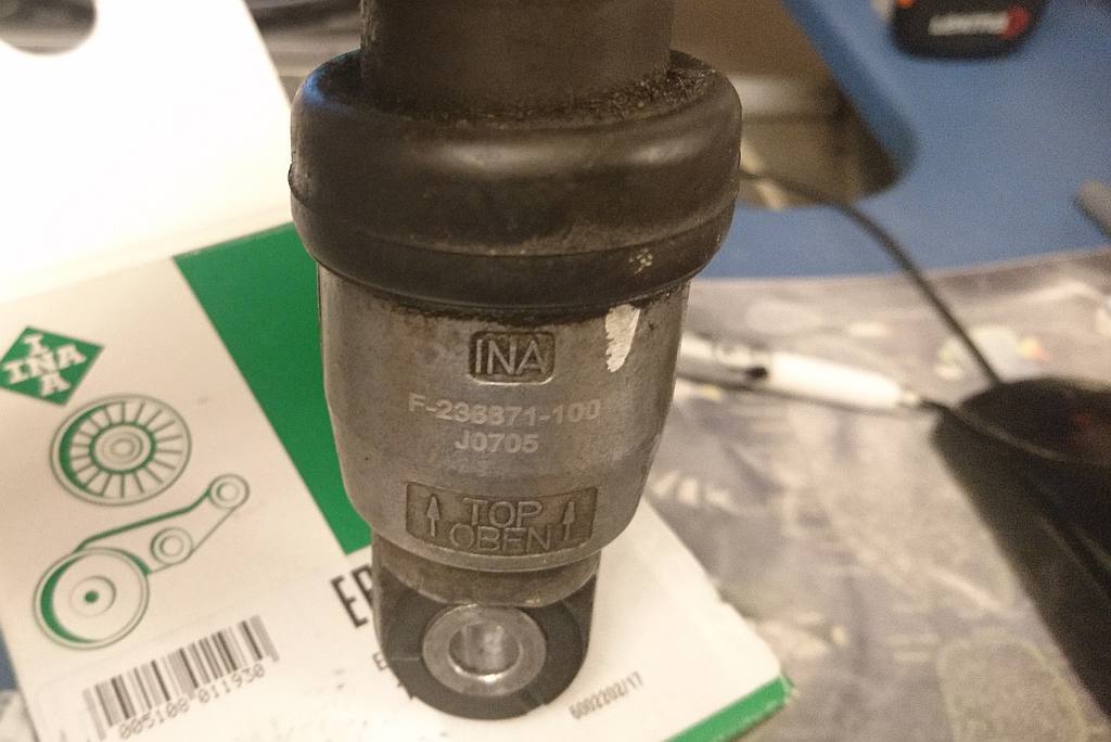

Родной демпфер имеет производителя INA за номером F236871100
В диком виде в магазинах не водится, но имеется куча гомеопатически геометрически аналогичных устройств от ниссанов, тоет и прочих bmw. Производителя каждый может выбрать на свой вкус и цвет. Взял ту же ину как самую дешевую из приличных
Номер детали попался F227251010100 что водится по магазинам в диком виде под видом 533000510

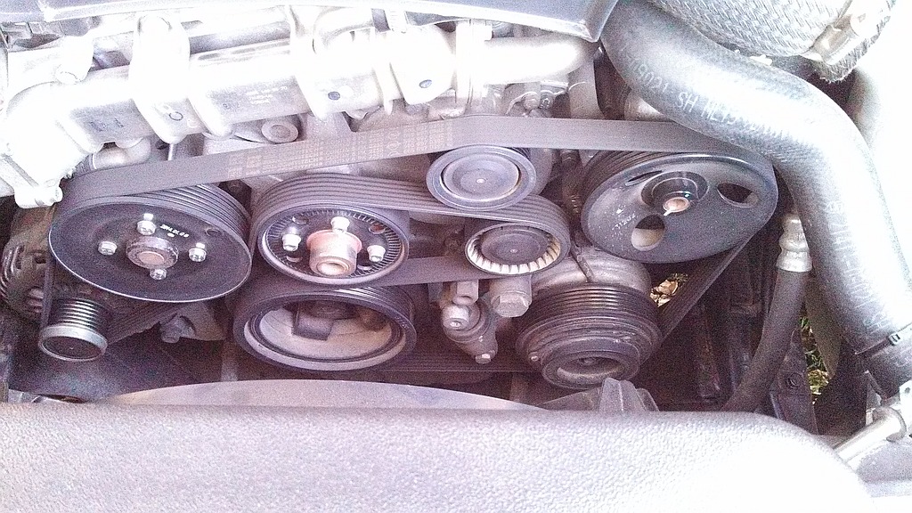

Сегодня как назло ничего не свистело. Можно посмотреть позицию ремня на ролике. За 51 тыщ ничего не изменилось

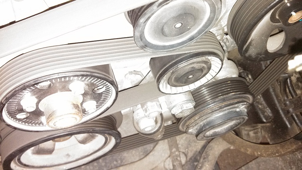

Перед праведными трудами делаем себе фотографию установки ремня чтобы потом не болеть головой про то как оно раньше так хитро изворачивалось
Подозрение на виновника торжества

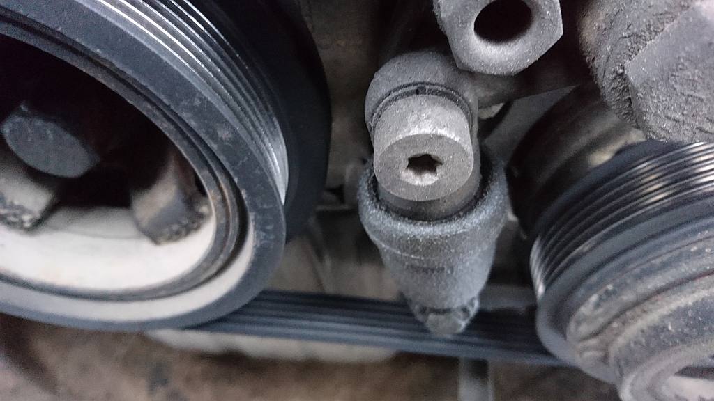

Говно в проруби болтается более культурно! Диагноз товарища Саахова полностью подтвердился.
Откручиваем кронштейн. Секретное устройство для придания ремню кошерного положения
В свое время на даче ничего более умного под руку не подвернулось
Братья-акробатья. Оригинальный мало-мало потолще
Осматриваем состояние нестояния втулок. Нижняя отлично, верхняя на четверочку
В связи с погодными условиями и хронической ленью сам кронштейн обслуживать не стал. Может летом, но скорее всего потом
Проверяем качество демпфера

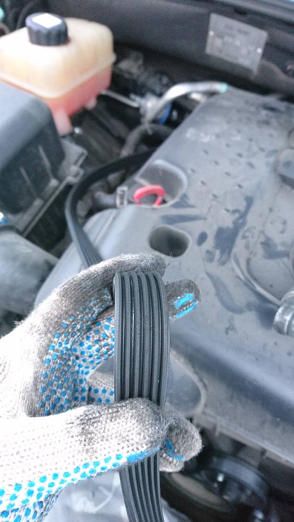

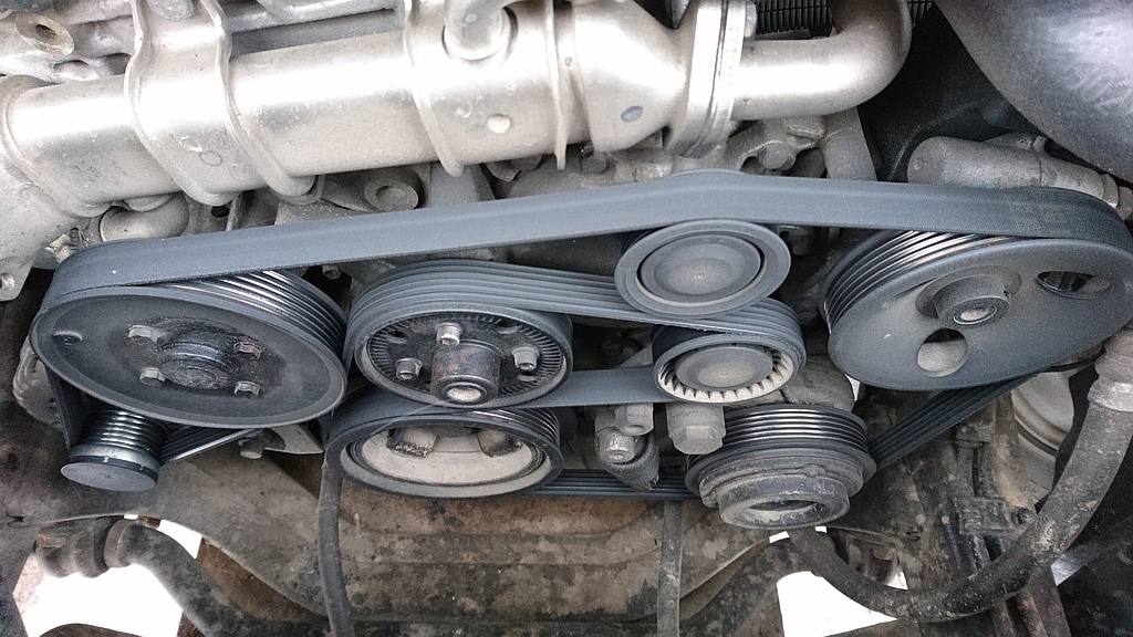

Рассмариваем заявление об отставке ремня. Ставим резолюцию "отказать". Пусть работает на благо общества
Нахлобучиваем ремень, включаем полную нагрузку на генератор и зырим результат:
Выписываем себе с полки пирожок, рыбку и пиво. Пробег 76тк
Спасибо тебе, дорогой человек!
Сделал все как написано, под кронштейн положил шайбу, болт и его подтертую втулку вычистил и намазал синим Мобилом, поставил новый ремень (старый за 15 тысяч км потрескался из-за постоянных рывков натяжителя).
Наконец-то бабайка под капотом заткнулся, при его поисках ранее ещё был заменён шкив генератора. Сейчас даже странно, прислушиваюсь все к мотору))
Во всякие чудодейственные втулки и подшипники не верю, бубнёж под капотом от дохлого аморта-натяжителя. При вытекании он просто не выполняет свою функцию, все болтается. А поиск тайных люфтов это все фигня.
Ну пока не верю. Мало ли))
