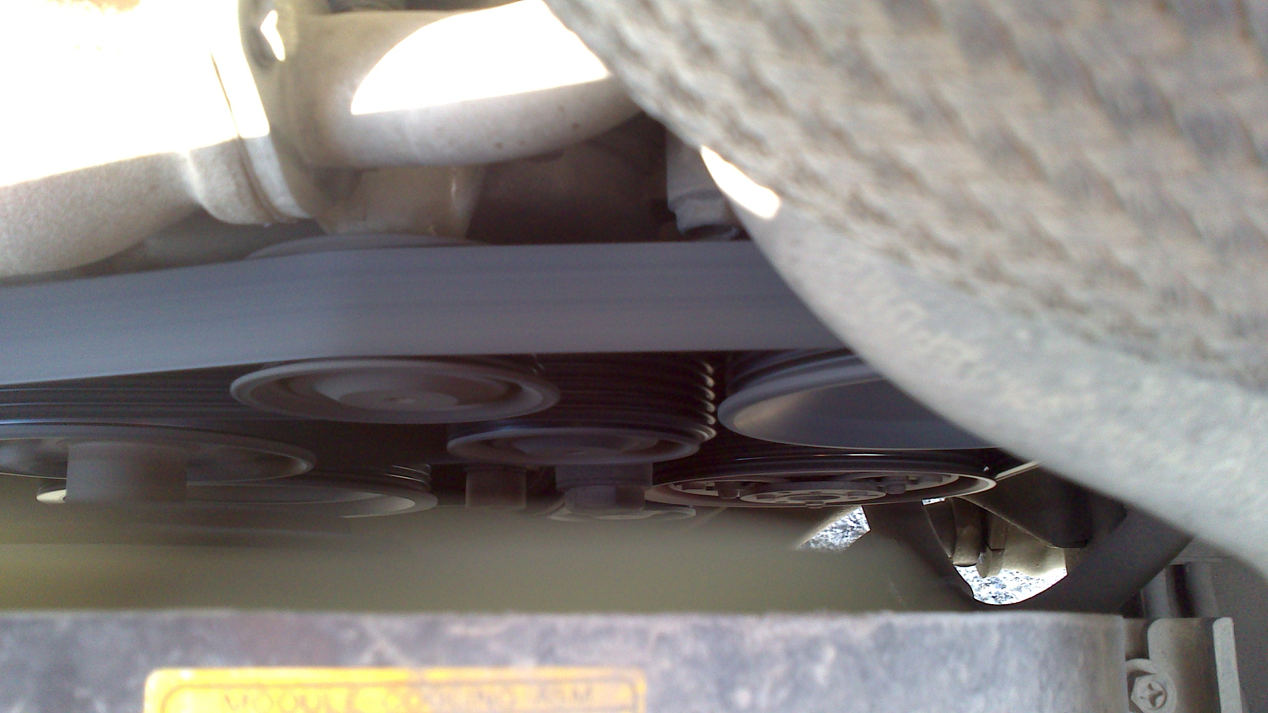

...но вопрос не в этом у меня дизель D20DT у многих смотрю один натяжной и один обводной а у меня два обводных ролика и один натяжной что это улучшение конструкции ...
На моем Кирюхе 2008 г/в тоже снизу стоит еще один ролик.
Натяжитель не снимался, пробег - через 400 км. "вылезет" 120 тысяч.
Вот августовская 2012г. фотка положения ремня на верхнем ролике - всё нормально
Сегодня посмотрел на верхний ролик - неумолимо приближается к краю, осталось до края примерно с 0.5 мм.
Видимо, приближается его конец, и под капотом утром при запуске начинает визжать несколько минут.
Новый натяжитель в сборе лежит, ждет. Все руки не доходят заложить смазки.

На моем Кирюхе 2008 г/в тоже снизу стоит еще один ролик. Натяжитель не снимался, пробег - через 400 км. "вылезет" 120 тысяч. Вот августовская 2012г. фотка положения ремня на верхнем ролике - всё нормально Изображение Сегодня посмотрел на верхний ролик - неумолимо приближается к краю, осталось до края примерно с 0.5 мм. Видимо, приближается его конец, и под капотом утром при запуске начинает визжать несколько минут. Новый натяжитель в сборе лежит, ждет. Все руки не доходят заложить смазки.
я в прошлом году тоже смотрел так - пока вроде нормально, ОД сказал "да, ролик менять надо, на складе нет, закажем, гоняй пока так". В итоге ремень соскочил на трассе в самый неподходящий момент. Так что лучше не ждите грома, меняйте ролик, целее будете :wink:

Господа, здравствуйте! Купил в апреле 2013 года свой Кайрон ( 8400 км, тестдрайвовский). Прошел ровно 3000 км. и вчера услышал характерный свист под капотом, открыл и увидел, что ремень сползает с натяжного ролика! Пипец! Кто покупал сам, подскажите пожалуйста каталожный номер, позвонил дилеру, естественно ответили, что в наличии нет, а мне через неделю в дорогу!!! Буду менять сам, а после возвращения буду чинить "разборки" с дилером!

1. Ролик натяжителя 6652000273
1629973392 или есть такой 6659970392
разборки с дилерами-насмешил,им по барабану
ты хотя бы их подписывай, а то накидал номеров и чеши тут репу что есть что ))))
два последних ваще номер приводного ремня )))

А какие именно нужны втулки от поросенка, ремонтные или оригинальные, у них как мне сказали вроде размеры разные? :unknw: Никогда их живьем не видел а время уже подходит ремешок то пополз!
переверни на 1800 штатные втулки и палец, можно еще и шайбу 2мм подложить и забей на них тыс. на 20-30, я с перевёрнутыми и шайбой наверное уже тыс.40 проехал х.з. почему так, но ремень так и бегает по внутреннему краю.

у меня за 100000 накрылась только одна пластиковая фтулка где ключ на 13. поставил другую и шайбу 2мм. за 20000 проблем нет.
Возможно и мне тоже поможет в выходные займусь этим делом! :wacko3: Да и правду узел какой то ненадежный на 27000 км. уже в машину лазать приходиться. А смазки там нет по видимому, потому что производитель предположил, что она может попасть на ремень и его функция будет нарушена. Другого объяснения я не вижу.

там покрытие полимерное внутри на втулках. По мнению производителя, этого достаточно и смазка там не нужна.
А вообще узел там конечно сильно нагруженный. Один ремень на все агрегаты + дизель. Пружина дубейшая в натяжителе.
З.Ы. Я вот себе втулки поменял, тык 10 назад, а теперь смотрю, амортизатор на натяжителе весь мокрый. Кирдык ему по ходу.

Пробег 86 т км 2007г ремень и ролик родные стоят Ремень по центру стоит Похоже туфтовые ролики стали ставить чтоли щас

Вчера вернулся от дилера. Заменили ролик по гарантии, замечаний нет. Прикол в том, что накануне звонил и хотел записаться к ним на замену этого ролика 20 июля, мне сказали что роликов МОЖЕТ НЕ ХВАТИТЬ!!!!!!! если есть возможность приезжайте мол раньше!!! Я им говорю : "их что, как колбасу докторскую при Совке разбирают???????" В общем поговорил с "этими дилерами", естественно знают, что эта проблема давно, и НИ КТО НИ ХРЕНА НЕ РЕШАЕТ!!!!! Написал бумажку в Москву, но очевидно все пофиг!!!! Пробег 11500. Я им говорю : "в Крым доехать и обратно хватит???" в ответ легкий смешок...... Всем удачи!!!
Да, у меня тоже 130000 бегает, ремень поменял на всякий случай, ролик сказали в норме. С 2008г какая-то ерунда пошла.
8 год, поменял на 130 тыс. по моему и то чисто для профилактики.

Не ну как так может быть что у одних 130 ткм ролик проходит а у других 13 ткм
Явно буторят с роликами - китайские подделки суют наверно
