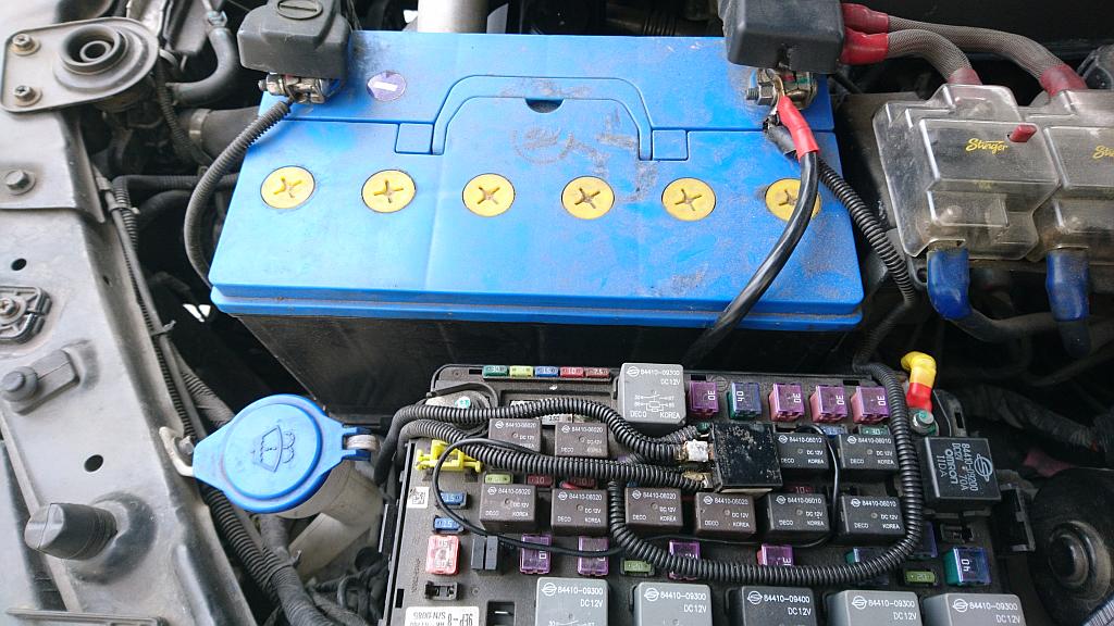

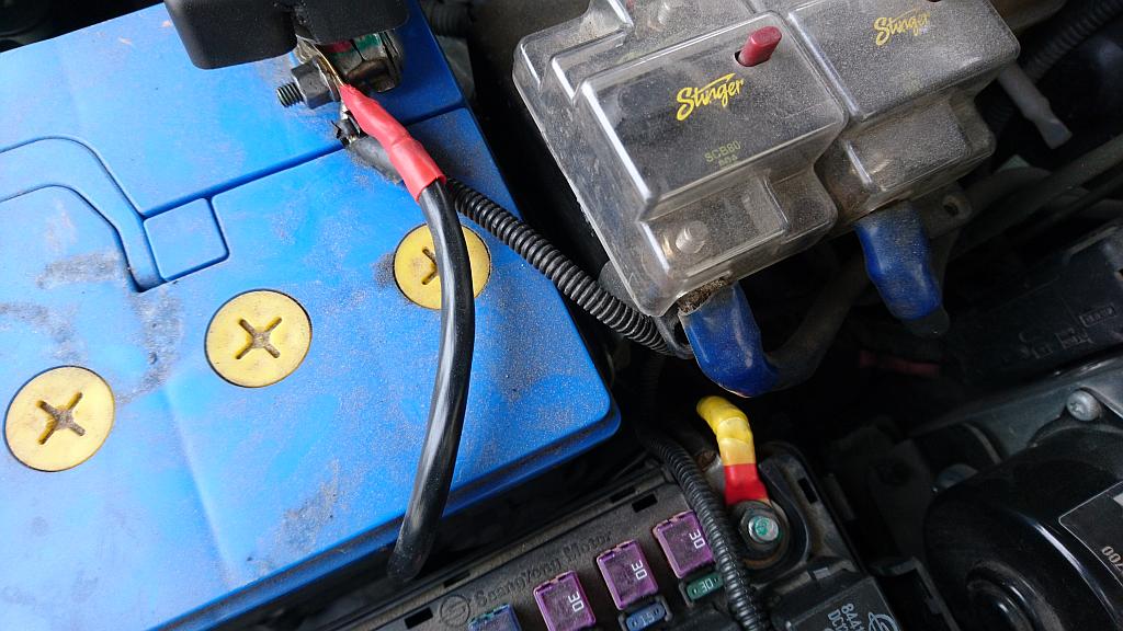

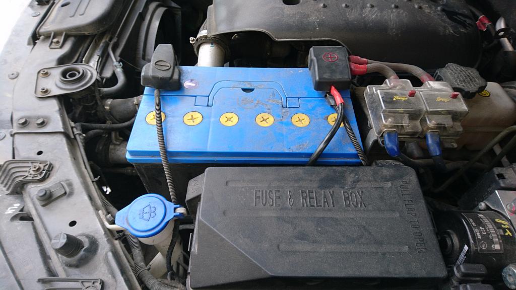

Всем привет, было мерцание фар при нажатии на стоп, мерцание света в салоне, мерцание стопаков, перебрал генератор, заменил подшипники и коллектор, зачищал массу у генератора и аккума, все это не помагло, кинул дополнительный провод плюс, на блок предохранителей и о чудо, мерцание исчезло, может кому то пригодится с такой проблеммой если у кого есть.

... тоже кинул дополнительный плюсовой провод адово его пропаяв со всех сторон......
На подкапотный блок прдхр, правильно?

Та же фигня была в прошлом году.
Все перешарил, зачистил.. провод массовый дополнительно кинул, а все как то ни так.
Кинул провод( такой де по сечению), поверх( аккум+ блок предохранителей) и проблемы с мерцанием и просадкой напруги пропали.
В старом, визуально окислились соединения внутри..

в моем случае доработка генератора (если РР родной, то можно обойтись доп проводом S на + АКБ), дублирование массы на двигатель и дублирование плюсового провода от блока предохранителя до клеммы. за 3.5 года пока сгорела только одна лампочка в стоп сигнале, в батарейке утром 12.7V :wink:

Рома, открой высокую тайну расположения проводов над АКБ.
Что-то подсказывает мне, что это спецом сделано - по-моему, расчет на взаимоиндукцию от проводов и от этого доп. зарядка аккумулятора.
Смелое решение, надо его подумать  :drinks:
#628 Vahmurka
Отправлено 09 December 2017 - 06:14 AM
открываю: просто так было удобней проложить на скорую руку.

Рома, не понравился колхоз. Без второго провода контакт пропаять, зачистить, смазать не выйдет?
#630 Vahmurka
Отправлено 09 December 2017 - 04:12 PM
можно снять и попробовать пропаять штатный провод. обжат отвратительно

А от геныча на аккумулятор идет или на блок предохранителей?
#632 Vahmurka
Отправлено 11 December 2017 - 08:02 PM
сначала на блок предохранителей, потом на батарейку. те акб в самом конце пищевой цепочки
Всё руки не дойдут, соединить "геныча" напрямую с "батарейкой", хорошей перемычкой.
