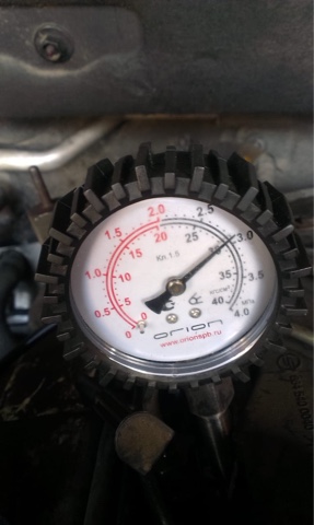

Вот тоже не запускается.форсы не льют,проверины.воздуха в системе нет.после простоя ночь во всех трубках топливо стоит.все поменино на хомуты и прозрачные шланги.после простоя ночь заводится раза с третьего и долго приходится маслать.началось всё внезапно.и после запуска бывает троит.

А схватывает почти сразу, но только схватывает? Индикатор, спиралька, свечей горит по времени соответствующему температуре движка?

#5735 шао
Отправлено 25 March 2019 - 12:32 PM
https://pp.userapi.c...E-T0IzZ3LEM.jpg и как я понимаю тебе хотя бы до этого очень далеко ,интересно из красной зоны хоть выходишь?
