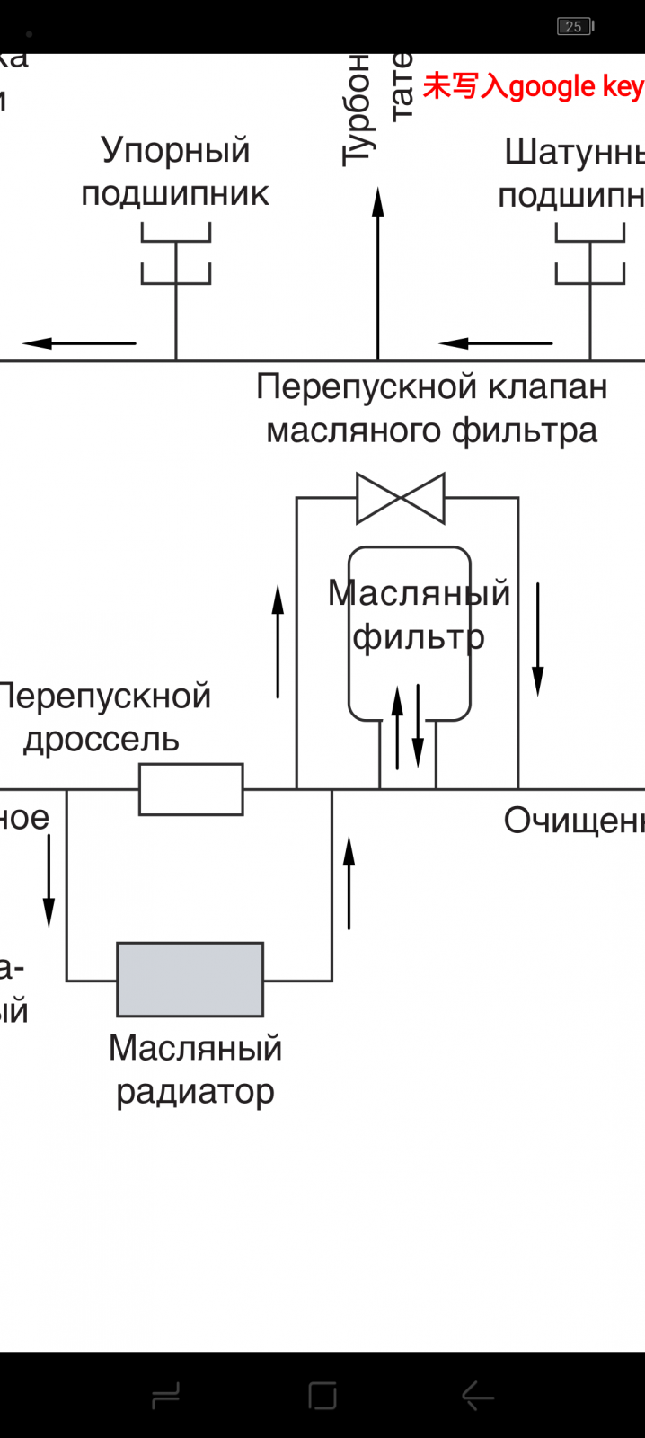

Отправлено 25 April 2026 - 10:00 PM
Схема фильтра.

Отправлено 26 April 2026 - 08:21 AM
схема какая то децкая,клапан сброса масла при замене катриджа ,я имел ввиду.

Отправлено 26 April 2026 - 09:11 AM
Нет, на дизеле нет. Схема из мурзилки по Кайрону))

Отправлено 26 April 2026 - 01:58 PM
На вышеприведенной схеме это "Перепускной клапан масляного фильтра" называется. Есть на дизеле он.

Отправлено 26 April 2026 - 02:10 PM
На прогретом моторе на ХХ давление 3.7 бара было?
Вроде про клапан решили уже... Что-то ты странно как-то читаешь тему, через страницу что ли...
Да. На прогретом моторе, на ХХ - 3.7 кг\см², манометр до 6 кг\см².

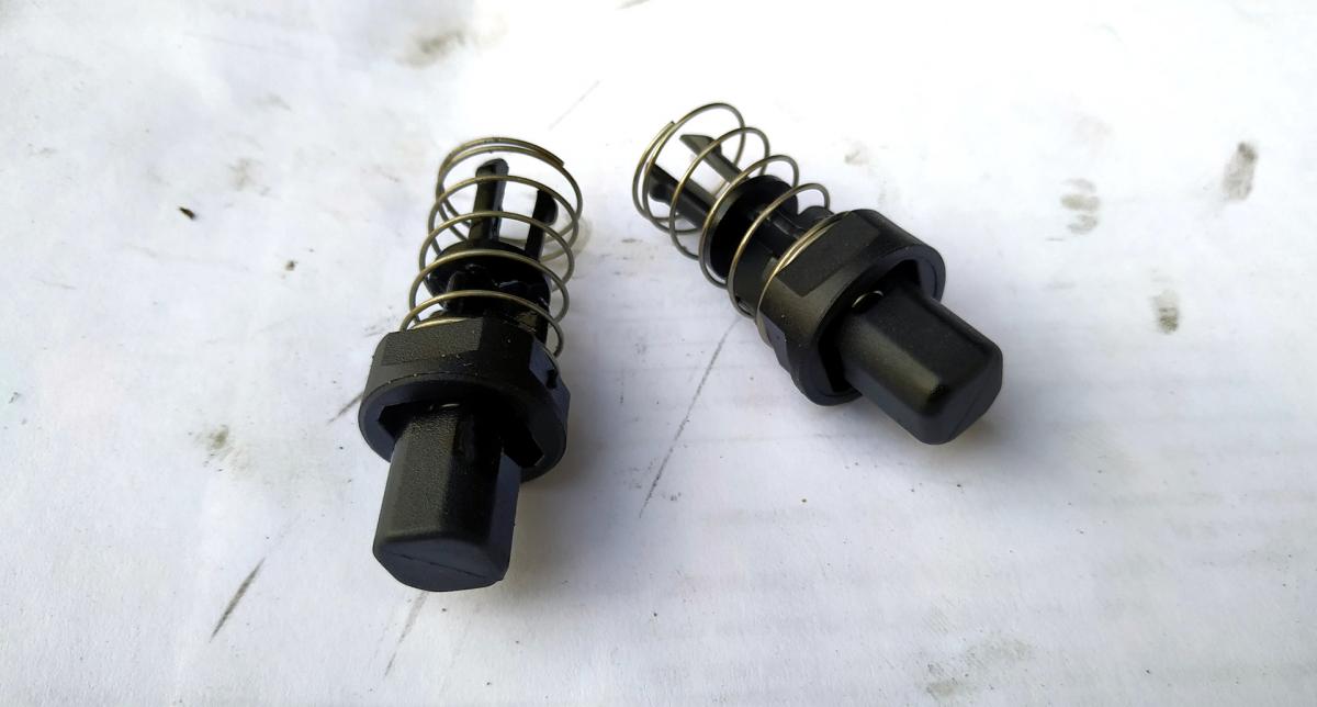

#7000 серега моторист
серега моторист
  • 698 сообщений
Отправлено 26 April 2026 - 02:17 PM
я имел ввиду этот,он сливной!!!!
