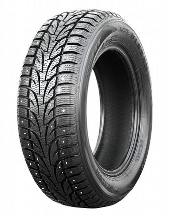

Резина такая ,
225/75-16 LT Sailun ICE Blazer WST1 AD 115Q шип
Резина такая ,
Цена 5 500 ,это самое дешовое,китай ,но вроде ничего

Я обул 245/75 R16. Встает хорошо, достаточно высокая и в меру широкая.

В книженьке по эксплуатации написаны рекомендованные размеры резины, там есть размер 225/75/16....
У меня летняя на 235, а зима на 225, даже на гарантию не влияет, так , что тут не только по калькулятору допустимо, тут еще сам завод изготовитель Symotor допускает.... :Laie_68:
Согласен с Kukas (плюсанул), на зиму лучше резину по уже , чем на лето, поэтому собс-но зима 225/75/16 Winterforce шип , летняя штатная 235/75/16 нексен, и обе резины напяливаются на штатные литые диски без проблем...

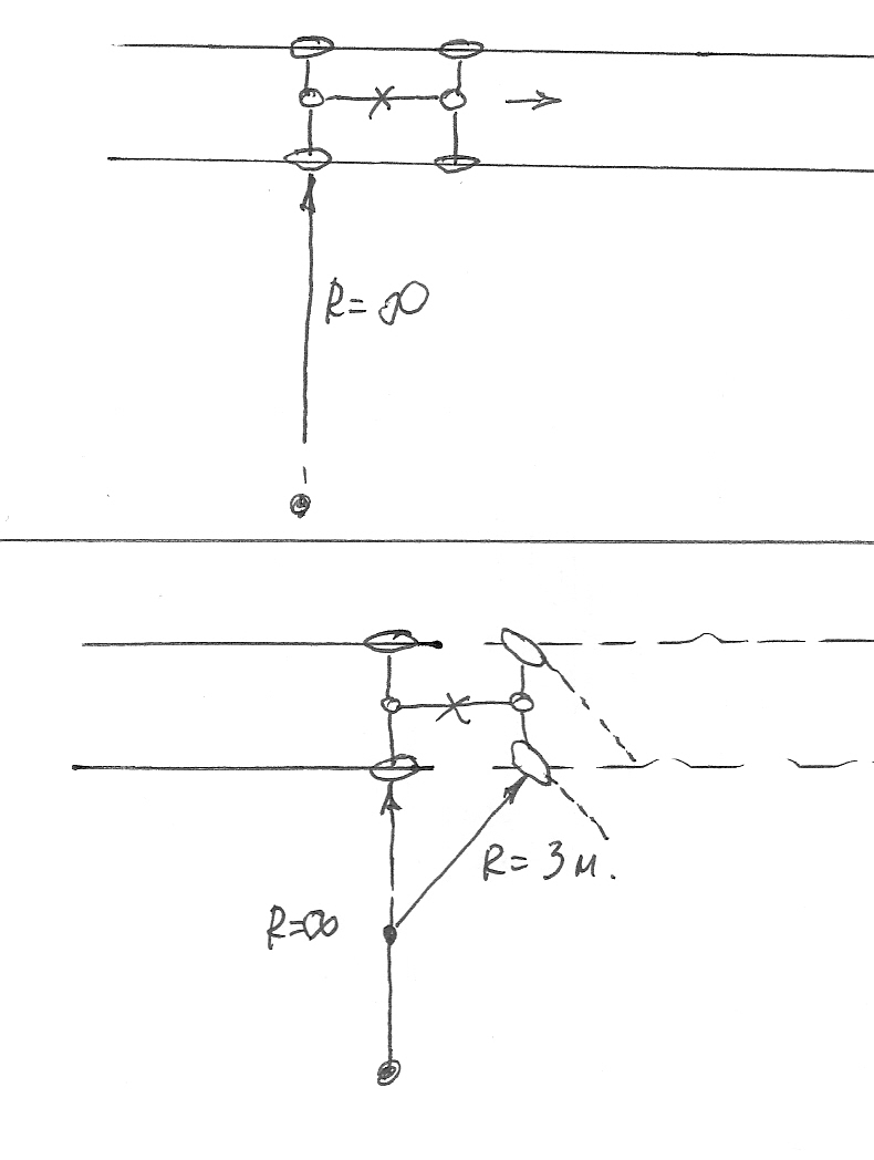

Когда едите на машине прямо ,то получается верхний рисунок, радиус поворота можно как бы принять за бесконечность. Когда Вы вертите рулём то получается что передие у вас поехали уже по другой траектории которая уже имеет вполне явный радиус, допустим 3 метра. Но задние то какое то время едут по радиусу который равен бесконечности , они и будут ехать так как скорости то карданов приравнены и они не могут снизится так как нет межосевого дифа. Вот и получается что задние колёса будут ехать по большему радиусу ,так как скорость они не могут снизить чтоб "отдать" её передним колёсам(при помощи дифференциала).

Так а если диффа нет, то логичнее считать, что радиусы тогда одинаковы??? Если считать так, как на картинках, то это будет какая-то избыточная поворачиваемость что ли... А вообще зачем это всё моделировать, если можно взять и проехать? :)

машина практичиски никогда не едет по прямой т.е. всегда находится в повороте и ее геометрия такова, что передние колеса проходят больший путь (посмотрите как поворачивают фуры). А поскольку передок и задок соединены через раздатку жестко, то для того, чтобы машина ехала дальше необходимо проскальзывание передних или задних колес относительно дороги. Если усилие проскальзывания велико возникают существенные нагрузки внутри трансмиссии, которые могут привести к ее ускоренному износу и разрушению.
Поэтому желательно использовать ПП в нашей машинке только там где это крайне необходимо.
Ну а те кто хочет кататься на ПП везди и повсюду пусть катаются. Это их машина и им ее ремонтировать.
