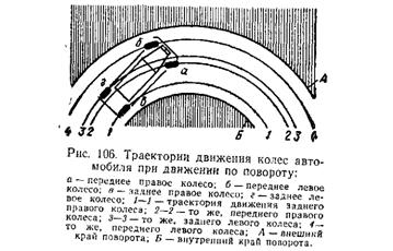

Когда едите на машине прямо ,то получается верхний рисунок, радиус поворота можно как бы принять за бесконечность. Когда Вы вертите рулём то получается что передие у вас поехали уже по другой траектории которая уже имеет вполне явный радиус, допустим 3 метра. Но задние то какое то время едут по радиусу который равен бесконечности , они и будут ехать так как скорости то карданов приравнены и они не могут снизится так как нет межосевого дифа. Вот и получается что задние колёса будут ехать по большему радиусу ,так как скорость они не могут снизить чтоб "отдать" её передним колёсам(при помощи дифференциала).
Уважаемый Вездеход, не морочьте людям голову, ну ошиблись, ну либо промолчите, либо признайте ошибку это нормально. Зачем нужно на протяжении 4 страниц доказывать что черное это белое.
Вот прикрепленный рисунок на котором все видно, если Вы все таки несогласны и дальше искренне считаете, что задние колеса движутся по большему радиусу сделайте так. Встаньте на машине рядом со столбом, что бы он был на уровне водителя, допустим слева, сантиметров в 10-ти , выверните колеса влево и смело трогайтесь, если задние колеса будут двигаться с большим радиусом Вы докажете всему миру что законы физики несовершенны, в противном случае будете шпатлевать и красить бок.

Да он не о том, он имеет ввиду что происходит на скорости,
Это рисунок поворота. У Вездехода рисунок начала поворота. Обсуждение пошло с вопроса - почему происходит занос на ПП.
Да нет, начало поворота это уже поворот. Вообще тема уже избитая, но если хотите, я с удовольствием продолжу.
