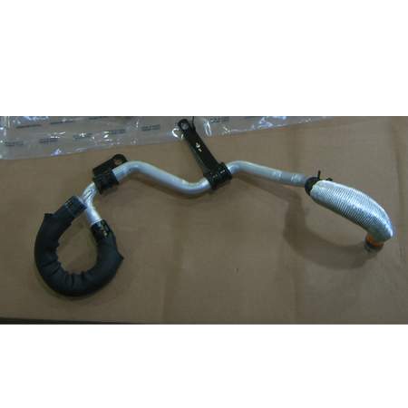

всем привет. тоже заменил помпу. пробег 27 т.к. люфт появился где-то на 25 т.к. была зима, и очень плохо грела печка-едва теплым воздухом. грешил на люфтящую помпу. три дня назад снял родную помпу и офигел от увиденного-
[/url]">http://431eb3947dfct.jpg
заглянул в патрубки-там такая же фигня.
залил в систему воду с присадкой ЛАВР КЛАССИЧЕСКАЯ. погонял по инструкции 40 мин. иногда давая газу до 3000 об. через какое то время печка вдруг стала греть! остудил движок и слил промывку. смотрю опять в патрубок (что от термостата к радиатору идет). нижняя часть патрубка стала идеально чистой, а верх, куда ОЖ не достает, покрыт ржавчиной. решил снова залить ЛАВР и день покататься. покатался, смотрю в патрубок и термостат-не идеально, но много лучше-по нижней части все чисто. по верху остались фрагменты налета. для себя сделал вывод-промывать систему охлаждения время от времени необходимо в обязательном порядке.
но, осматривая все трубки обнаружил свищ в металлической трубке, идущей от двигателя ко входу печки. эта трубка проходит сзади двигателя-
[/url]">http://afbb951e172bt.jpg
[/url]">http://a8ed1fa685f6t.jpg
свищ очень тонкий, меньше толщины иголки. как раз на сгибе трубки.
потому вопрос-может кто-нибудь подскажет код этой трубки, или ткнет ссылкой на схему системы охлаждения. думал сначала или бандаж на этот свищ поставит с хомутами, или запаять-снимать трубку придется по-любому. или уж, в идеале, новую ставить.

#1016 Олег03
Отправлено 15 May 2017 - 05:04 AM
заглянул в патрубки-там такая же фигня...
Хрень всякая, типа "герметика" ОЖ не заливалась? А то очень похоже...
У Лавра есть еще двухкомпонентная промывка, думаю ей бы лучше промылось.
Я купил себе, когда ГБЦ снимал, думал заодно промою систему ОЖ, но внутри все было чисто, так и не решился промывать )
Схема патрубков, шлангов и т.д.
По схеме №9 . Номер 6941009100, идет в сборе со шлангами и кронштейнами.

посмотрел схему-мне кажется, что это компонент №19. на моей последней фотке, прямо по центру виден участок мет. трубки. к ней подсоединен резиновый патрубок, который петлей (вверх-вправо-вниз-влево) подсоединен к двигателю. сама мет. трубка проходит влево за двигателем, затем через резиновый патрубок подсоединяется к верхней трубке печки.
#1018 Олег03
Отправлено 15 May 2017 - 01:42 PM
...посмотрел схему-мне кажется, что это компонент №19. на моей последней фотке, прямо по центру виден участок мет. трубки. к ней подсоединен резиновый патрубок, который петлей (вверх-вправо-вниз-влево) подсоединен к двигателю. сама мет. трубка проходит влево за двигателем, затем через резиновый патрубок подсоединяется к верхней трубке печки.
19 по схеме относится к двигу 3.2, шестицилиндровому.
Я согласен, что 9 по схеме выглядит странно, живая картинка более наглядна
#1019 ravant
ravant
  • 384 сообщений
  • Город:Йошкар-Ола
  • Имя:Антон
Отправлено 15 May 2017 - 01:43 PM
да, именно такая. спасибо!
#1020 Олег03
Отправлено 15 May 2017 - 01:44 PM
... к ней подсоединен резиновый патрубок, который петлей (вверх-вправо-вниз-влево) подсоединен к двигателю. сама мет. трубка проходит влево за двигателем, затем через резиновый патрубок подсоединяется к верхней трубке печки.
Да, трубка идет за двигателем, держится мет.кронштейнами, но не крепко, имеет подвижность. Патрубок "загогулина" подсоединен к двигу, непосредственно к ГБЦ.
Я снимал его когда демонтировал ГБЦ
