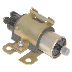

Может подойдет насос от дизельной Газели? Цена 2700р.
Насос топливный ГАЗ-560 электрический с кроншт. СБ СОАТЭ 51.1139
Предназначен для подачи дизельного топлива от бака к двигателю (топливному насосу высокого давления) и создания давления в топливной магистрали автомобиля, оснащенного двигателем ГАЗ 560, ГАЗ 562, ЗМЗ 5143.
Устанавливается в разрыв топливной магистрали.
Рабочее тело - дизельное топливо любой марки по ГОСТу 305-82, очищенное от твердых сорных частиц фильтром с тонкостью фильтрации не более 250 мк и эффективностью очистки не менее 90%.
Применяется на следующих моделях: Волга, диз топливо
- Номинальное напряжение питания 12 В
- Режим работы продолжительный S1
- Допустимая температура окружающей среды от -45°С до 95°С
- Давление на выходе 5,5 кгс/см2
- Производительность при напряжении 13,5 В не менее 110 л/час.
- Вес: 0,65 кг.
